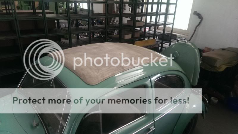

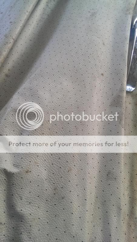

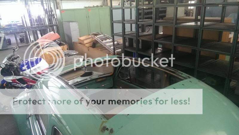

Bon allez, me suis un peu amusé en "sellerie" hier Very Happy
Ma toile intérieure de découvrable est "dans son jus" mais pas percé et conforme à l'année/en accord avec l'état du reste du ciel de toit. Par contre l'extérieur était Crying or Very sad
1962 Turkish blue découvrable - Page 2 2014-04-12103702
1962 Turkish blue découvrable - Page 2 2014-04-12103709

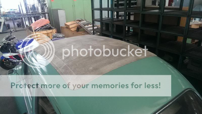

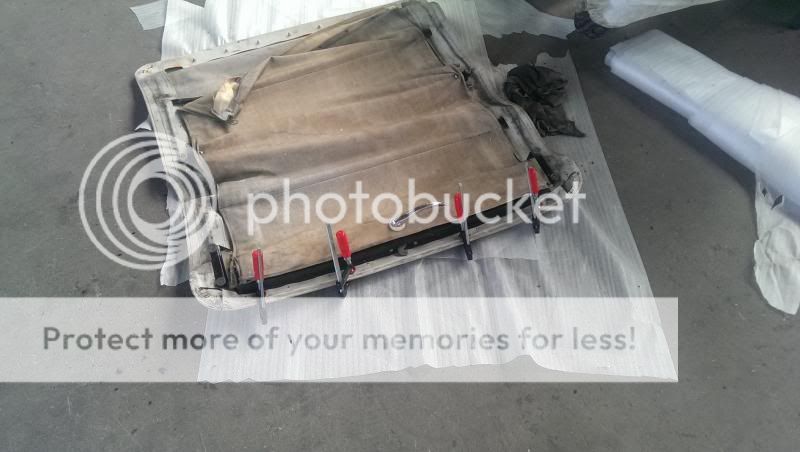

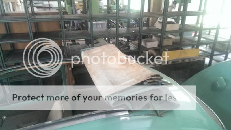

Par chance, j'avais un découvrable dans mon stock de pièces 8)Bon, pas la bonne année donc le tissu intérieur pas conforme (et pas en bon état):
1962 Turkish blue découvrable - Page 2 2014-04-12100513
Et la poignée différente de la mienne:
1962 Turkish blue découvrable - Page 2 2014-04-12100525

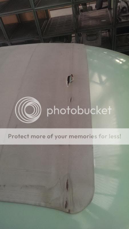

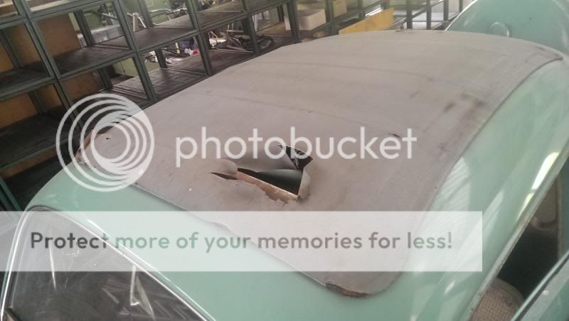

Mais avec une toile extérieure en bon état. Alors oui, elle est grise et "patina", mais en attendant la restauration complête de la cox (et donc une toile extérieure neuve turquoise), cela permettra de rouler "au sec". Du coup démontage/nettoyage de la toile et c'est parti pour enlever mon découvrable: Embarassed
1962 Turkish blue découvrable - Page 2 2014-04-12105626
Bon bah là il y a plus le choix Laughing
1962 Turkish blue découvrable - Page 2 2014-04-12120524

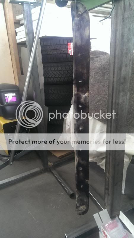

J'en profite pour décaper les éléments en métal de la structure et les traiter au ferose:
1962 Turkish blue découvrable - Page 2 2014-04-12120540
Et puis un coup de peinture anticorrosion:
1962 Turkish blue découvrable - Page 2 2014-04-12131603
et collage/rivetage de la "nouvelle" toile:
1962 Turkish blue découvrable - Page 2 2014-04-12135956
Et remontage:
1962 Turkish blue découvrable - Page 2 2014-04-12153839
1962 Turkish blue découvrable - Page 2 2014-04-12153850
Quand même mieux non? Cool
A suivre, le passage sur le pont pour essayer de la démarrer, et si ça le fait, j'enchaine avec la réfection du train avant/des freins cheers
Antoine

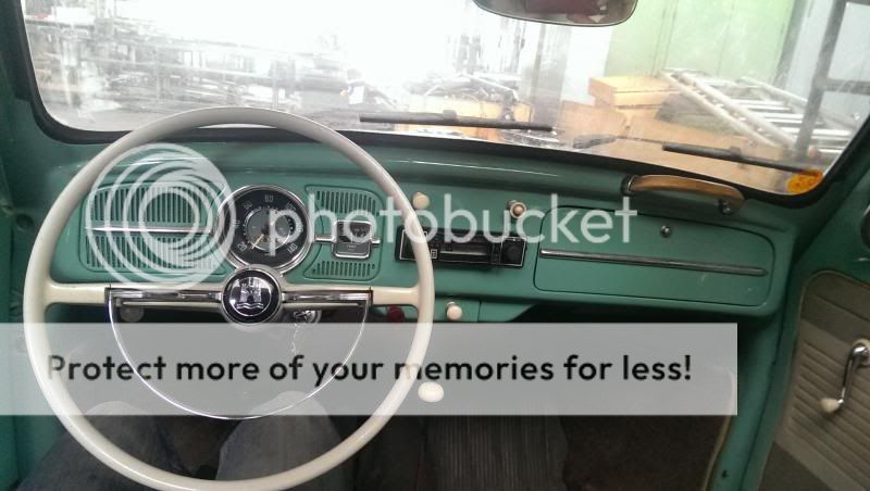

Déjà, j'ai trouvé un volant qui colle avec le millésime:
1962 Turkish blue découvrable - Page 2 2014-05-01133654
Il sera à restaurer mais je n'ai pas su résister au plaisir de le monter pour voir Embarassed Very Happy

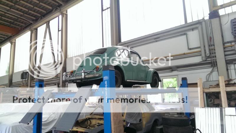

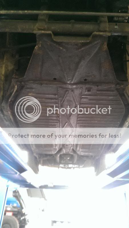

Et puis ce soir j'ai enfin pu la monter sur le pont: Very Happy
1962 Turkish blue découvrable - Page 2 2014-05-01184324
Bon de loin c'est pas trop mal:
1962 Turkish blue découvrable - Page 2 2014-05-01183652
Mais de près y a clairement de quoi faire je crois Embarassed
1962 Turkish blue découvrable - Page 2 2014-05-01183714

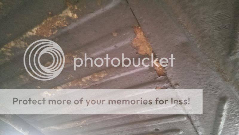

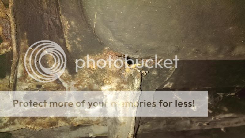

Bon, pas trouvé de perforant sur le chassis à priori sauf:
1962 Turkish blue découvrable - Page 2 2014-05-01183741
Oui, là:
1962 Turkish blue découvrable - Page 2 2014-05-01183736
(bon, sur la photo cela parait immense mais le trou est tout petit Embarassed )

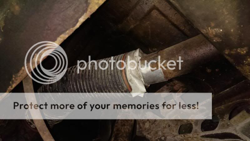

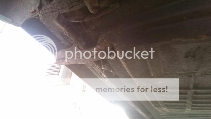

Par contre, on voit clairement qu'il y a eu quelques petites réparations dans le passé et pas que par des artistes de la soudure Laughing
Idem pour le chauffage Laughing  Laughing

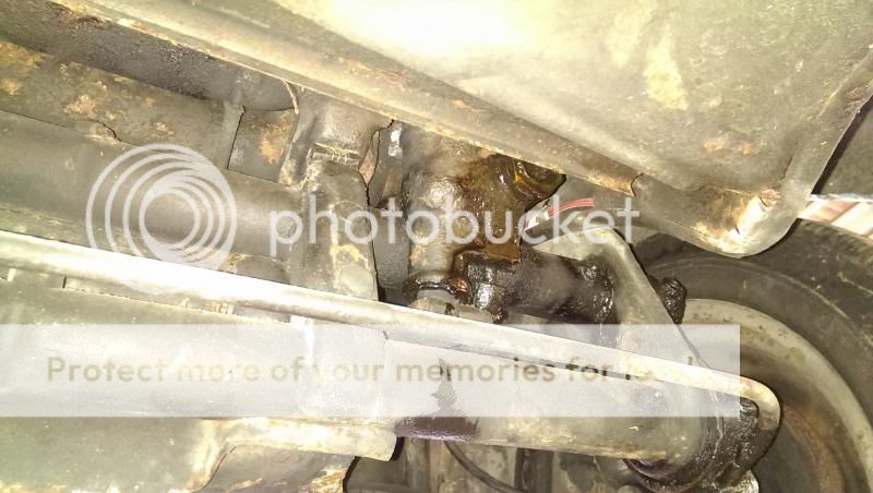

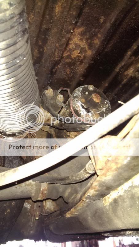

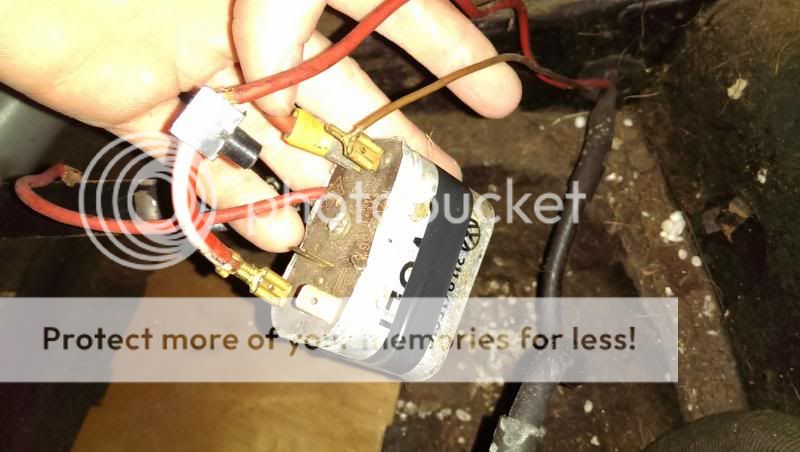

Je pense que j'ai aussi une fuite vers le boitier de direction:
1962 Turkish blue découvrable - Page 2 2014-05-01184102
Bref, rien d'insurmontable, ça va Wink y aura assurément plus de boulot sur la caisse Embarassed
J'aimerai quand même essayer de la démarrer, du moins voir pourquoi lorsque je mets le contact le démarreur ne tourne pas Neutral
Herbie62 a parlé d'une méthode avec un tournevis, peux tu développer un peu plus? Je suis preneur de tout conseil, une photo du démarreur si cela peut aider pour me décrire la méthode:

Bon, le démarreur fonctionne cheers  j'ai branché directement le fil qui lance la solénoïde sur le + batterie et il tourne!!
Du coup, il y a clairement un soucis sur le branchement de mon relais Evil or Very Mad
1962 Turkish blue découvrable - Page 2 2014-03-27175951
Quand je mets le contact, je l'entends se fermer mais c'est tout. Je vais vérifier au multimétre mais je pense en fait que le signal est donné par le fil marron (qui doit donc venir du contact mais son diamètre me semble ridicule..), et que le fil rouge "glissé dans la carcasse" est censé être raccordé direct au + de la batterie.. A suivre, si c'est ça je vais racheter un relais et câbler cela proprement car ce bidouillage me plait pas du tout Evil or Very Mad
Bon par contre dans tous les cas elle n'a pas démarrée Laughing   Embarassed L'essence visiblement n'arrive pas au carbu, je vais voir si le soucis se trouve avant ou après la pompe à essence..
Suite des tests lundi soir car de la famille chez moi ce weekend donc pas d'atelier..

C'est déjà une bonne nouvelle si ca tourne. Pour ton branchement il te faut 4 fils, ton fil marron est la masse, ton fil rouge avec ton domino (normalement il faut un fusible de 15 A) vient de la batterie par le démarreur et amène le +, ensuite il te faut reprendre le fil qui vient du contacteur et le dernier qui retourne vers le solenoide et amène le + lorsque le relais se ferme
Mais vu ton branchement, ca ne m'étonne pas que cela ne marche pas, vire ce relais pas adapté et achètes en un tout con 6V à 4 bornes:
http://www.google.fr/imgres?imgurl=http://www.autoelectricsupplies.co.uk/image_uploads/140217_2_large.jpg&imgrefurl=http://www.autoelectricsupplies.fr/product_list/161&h=467&w=700&tbnid=Udbb1CBeqHADLM:&zoom=1&tbnh=90&tbnw=135&usg=__TXtAhf88jrAJqErSOvvvrzFUINM=&docid=otQDe6kikg-bgM&sa=X&ei=hqhkU5rlDIXkOsPYgNAJ&ved=0CFEQ9QEwAA&dur=496
et installe le correctement : http://www.flat4ever.com/relais-demarreur-t44750.html?t=44750&highlight=relais+d%E9marreur
parce que là je ne sais pas qui a bricolé ce montage mais même moi j'ai fait mieux

Yes, nickel pour tous ces liens, je fais ça!! Merci!

Bon, je vais commander le relais sur le net car pas trouvé dans les boutiques Embarassed
Sinon j'ai continué mes tests, donc l'essence arrive bien jusqu'à la pompe à essence mais la pompe à essence visiblement ne remplit plus son rôle Crying or Very sad
J'ai démonté le couvercle supérieure pour voir le filtre de la pompe mais il est ok (le joint par contre est sec/fichu), et rien vu d'anormal. Je n'ai pas poussé plus loin pour ce soir, le reste a été de la tôlerie sur mon caddy.
Dois je démonter la partie ronde sous le couvercle supérieure de la pompe à essence, avec les vis tout autour? Ou si elle donne rien elle est surement fichu? pale
