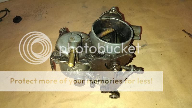

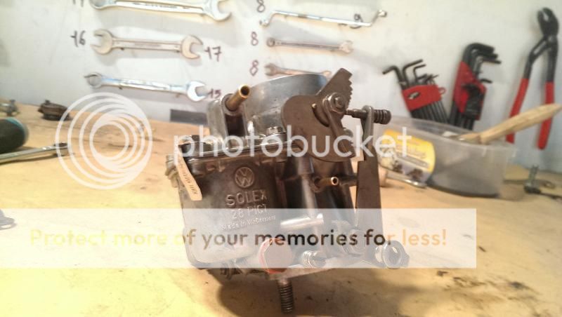

Vu que le carbu était encrassé/joints secs/..à refaire quoi, j'ai commandé un kit réfection et je l'ai  démonté Very Happy
Un peu sale le pépére Neutral
1962 Turkish blue découvrable - Page 4 IMAG3180
On démonte:
1962 Turkish blue découvrable - Page 4 IMAG3209
Et on nettoie chaque pièce une par une, pour découvrir les logos sous la crasse Embarassed
1962 Turkish blue découvrable - Page 4 IMAG3265
Et on remonte le tout:
1962 Turkish blue découvrable - Page 4 IMAG3266
1962 Turkish blue découvrable - Page 4 IMAG3268
Même l'étiquette avec la référence Very Happy Wink
1962 Turkish blue découvrable - Page 4 IMAG3269
Je le remonte, puis le filtre à air (avec de l'huile neuve dedans!), et là je tombe nez a nez avec mon intérieur de capot qui est bien dégueu Shocked  Embarassed
1962 Turkish blue découvrable - Page 4 IMAG3276
Donc on continue le nettoyage, et là cela va mieux lol!

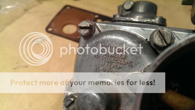

Le mieux pour nettoyer un carbu, c'est le démonter entièrement comme tu l'as fait et le laisser tremper qq temps dans l'essence. Il parait que le top c'est le passage aux ultra-sons mais jamais fait. Et ensuite soufflette ou bombe air sec.

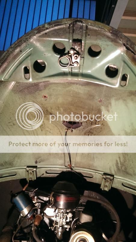

Pour la présence d'huile sur le capot arrière, c'est classique c'est de l'huile qui vient du filtre. Par contre, il faut vérifier mais je pense que ton filtre à bain d'huile n'est pas exactement celui qui correspond à l'année 62 mais il faut vérifier car je ne suis pas sur, le tien est légèrement arrondi alors que normalement le haut devrait être pratiquement plat comme http://www.google.fr/imgres?imgurl=http%3A%2F%2Fimg128.imageshack.us%2Fimg128%2F8421%2Fdscn0071copiect5.jpg&imgrefurl=http%3A%2F%2Fcoxchtinel.forumactif.com%2Ft3965-divers-pieces-cox&h=480&w=640&tbnid=tFcnJIce99jitM%3A&zoom=1&docid=20Cs0kkG3gDhlM&ei=_V9TVPTvDJPgaoTJgvgN&tbm=isch&iact=rc&uact=3&dur=276&page=1&start=0&ndsp=53&ved=0CH8QrQMwHQ

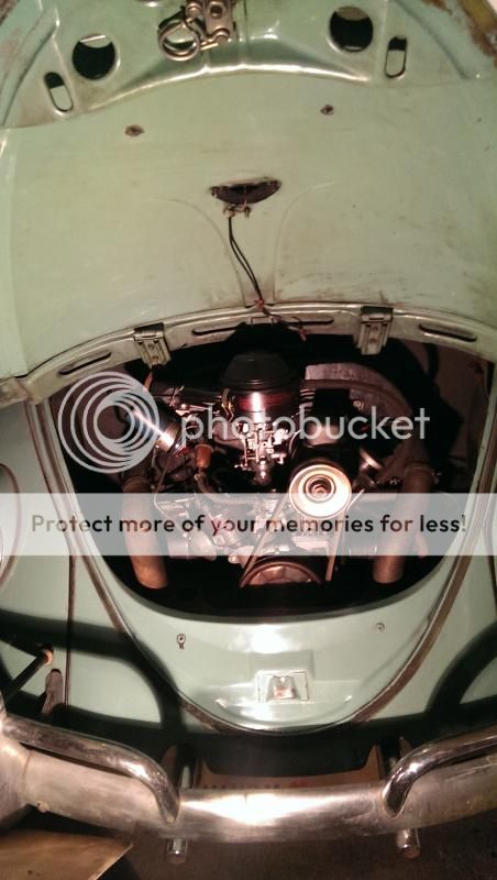

pour les taches d'huile sur ton capot j'ai un doute
mais vérifie que tes attaches de bol de filtre a air sont bien mise car a voir
celle de gauche n'ai pas bien fixer .
vue sur les dernière photos de ton moteur capot ouvert

souvent il y a qq traces d'huile qui s'échappent par le clapet controlé par le contrepoids qui est fermé à froid et s'ouvre à chaud.
Si tu as mis trop d'huile dans le carter, ca peut remonter par le tuyau de surplus qui va du remplissage d'huile jusqu'au filtre

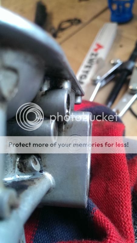

a voir la photo avec le sigle vw et les 2 fleches gravées sur ton carbu (photo 3),celui-ci à été remplacé en
échange standard lors de la vie de ta voiture

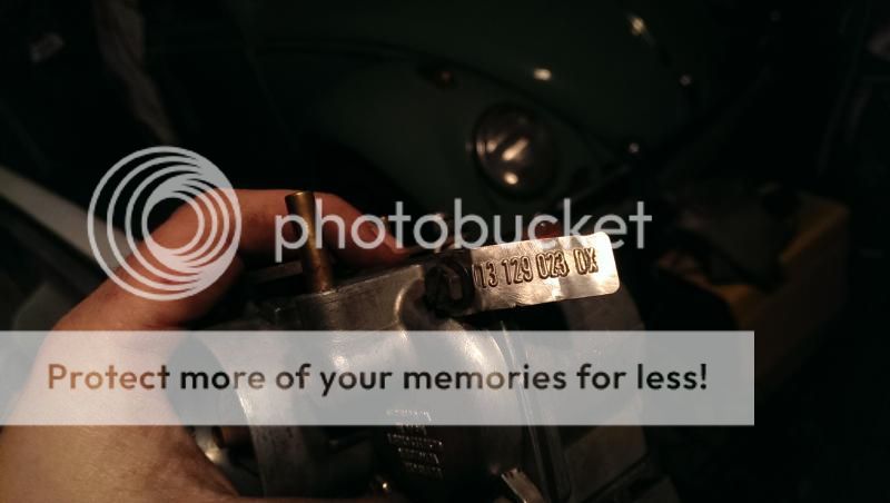

au fait la plaque d'identification du carbu se monte normalement sur la vis de devant

Son certificat de naissance cheers cheers Pas de surprises, première livraison à Stuttgart (la CG allemande donne le détail de tous les anciens proprios donc je sais qu'elle a toujours été dans la région Cool ), mais surtout confirmation qu'elle est bel et bien turquoise d'origine, découvrable d'origine aussi et que la seule option (qui est donc toujours présente Cool ) sont les pare chocs "export" Smile
En photo:

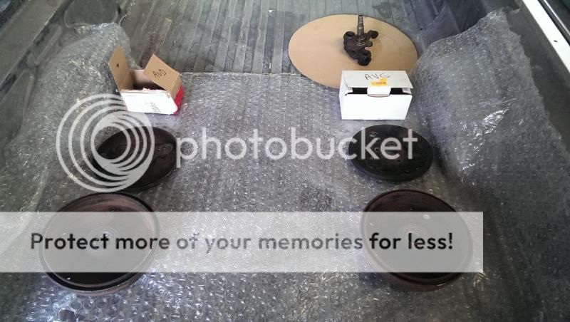

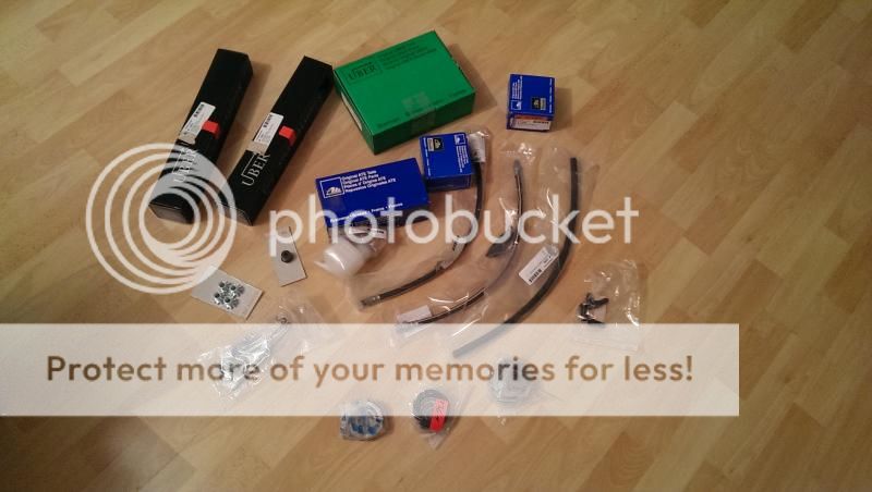

Un gros colis est arrivé Cool :
1962 Turkish blue découvrable - Page 4 IMAG3360
avec: amortisseurs, cylindres de roues, kit de montage, garnitures, maitre cylindre, bocal,durites,..bref, de quoi avancer comme il faut cheers

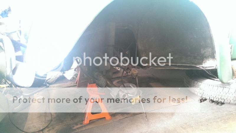

Du coup, malgré la température dans l'atelier (7,5 degrés Crying or Very sad ), c'est parti Twisted Evil
1962 Turkish blue découvrable - Page 4 IMAG3375

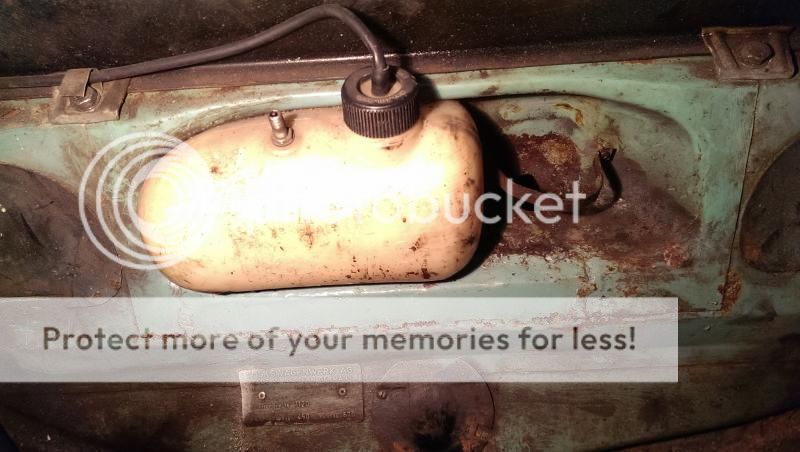

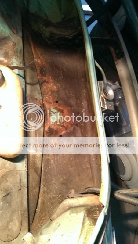

Au passage, une des zones qui sera à bien reprendre lors de la restauration, car cela a été réparé assez mal Crying or Very sad
1962 Turkish blue découvrable - Page 4 IMAG3376
et le fond est un peu cabossé Crying or Very sad
1962 Turkish blue découvrable - Page 4 IMAG3379
donc en attendant j'ai surtout gratté pour mettre les choses à peu près claires:
1962 Turkish blue découvrable - Page 4 IMAG3381

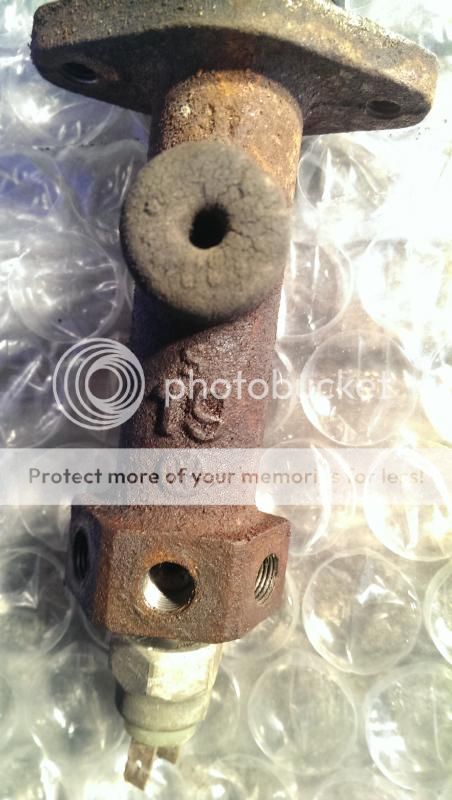

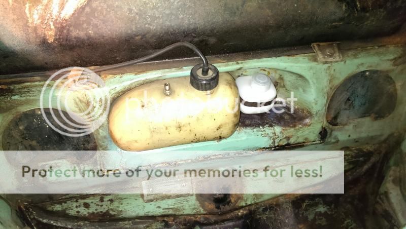

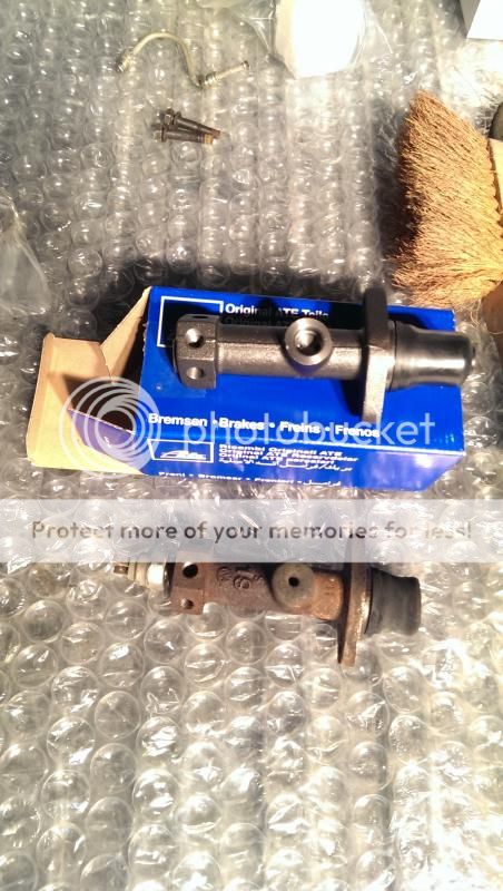

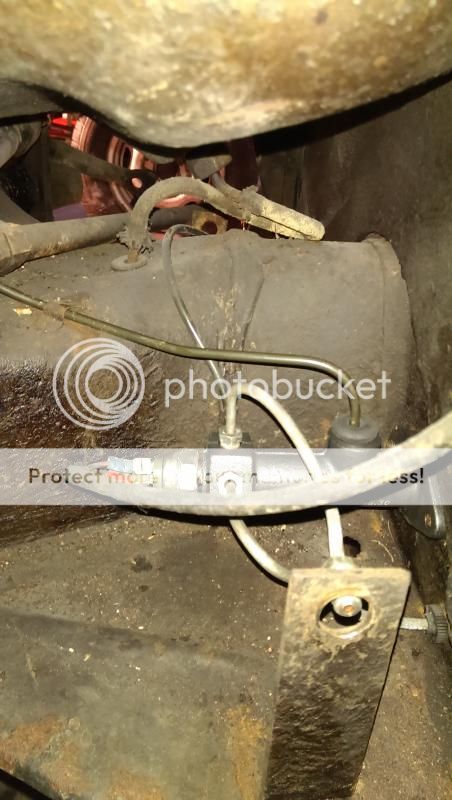

Ensuite je me suis attaqué au maitre cylindre avec le nouveau: Smile
1962 Turkish blue découvrable - Page 4 IMAG3383
Je soupçonne l'ancien d'être encore celui d'origine Shocked
1962 Turkish blue découvrable - Page 4 IMAG3384
Donc je monte le nouveau: Cool
1962 Turkish blue découvrable - Page 4 IMAG3387
(bien sûr la durite d'essence ancienne que l'on voit derrière va aussi être changée Wink )
et le nouveau bocal (savonnage/nettoyage de ce qui a autour dès que la météo sera plus clémente Laughing )
1962 Turkish blue découvrable - Page 4 IMAG3385

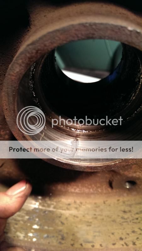

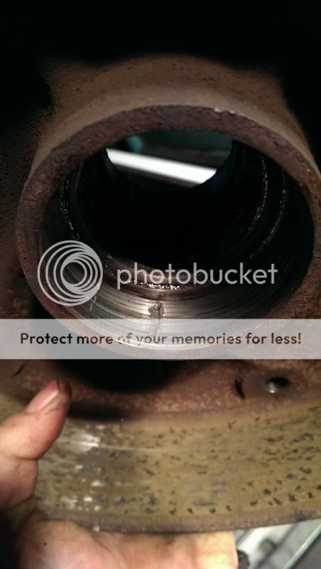

Ensuite j'ai dégagé les roulements des tambours. Je vais bien les gratter puis leur passer un coup d'antirouille/peinture mais un des deux me fait un peu souci Neutral
1962 Turkish blue découvrable - Page 4 IMAG3389
1962 Turkish blue découvrable - Page 4 IMAG3388
Bon, normalement la partie qui se trouve là n'est que la cage extérieure du roulement, donc pas en rotation mais quand même, ce n'est pas terrible si? Crying or Very sad

c'est l'endroit ou vient se loger la cage exterieure ,donc ,pas de soucis ,essayes quand meme qu'il n'y aie pas bousouflure du metal autour de la crevace (qui est surement due à un engin contendant lors d'une dépose ulterieure des cages de roulement avec un marteau ou burin )

surtout garde bien ton maitre cylindre, je suis sur qu'il y a moyen de le restaurer.
Pour la rouille sous le bocal de frein, c'est classique. Normalement il y un joint mousse entre le bocal et la coque

Merci de confirmer que cela ne pose pas de problème, je vais donc faire ça Very Happy
@Herbie62: pour étre honnête, le maitre cylindre est toujours dans mon atelier mais je teste un produit antirouille sur le corps pour tester l'efficacité Embarassed Wink
En effet, je savais que c'est une zone classique de rouille, je referai donc ça lors de la restauration, en attendant merci pour le rappel, je vais mettre le morceau de mousse, je l'ai oublié Embarassed Wink

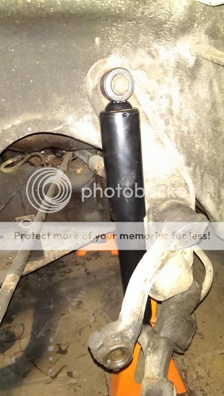

-Montage des amortos neufs devant:
1962 Turkish blue découvrable - Page 4 IMAG3394

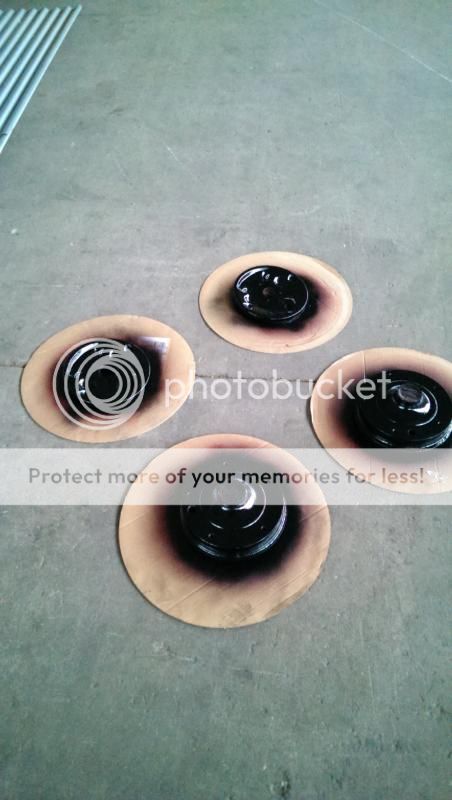

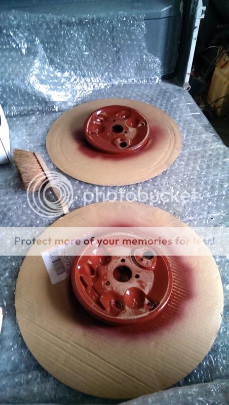

-Décapage des tambours:
1962 Turkish blue découvrable - Page 4 IMAG3398
-passage en apprêt anticorrosion:
1962 Turkish blue découvrable - Page 4 IMAG3399
-idem pour les plaques de fixation du freinage:
1962 Turkish blue découvrable - Page 4 IMAG3400

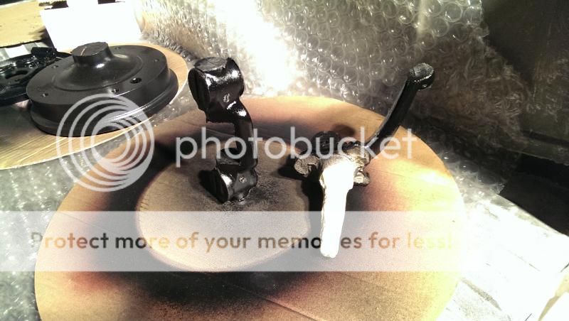

-et hop un bon coup de noir de partout pour remonter des pièces propres Very Happy
1962 Turkish blue découvrable - Page 4 IMAG3407

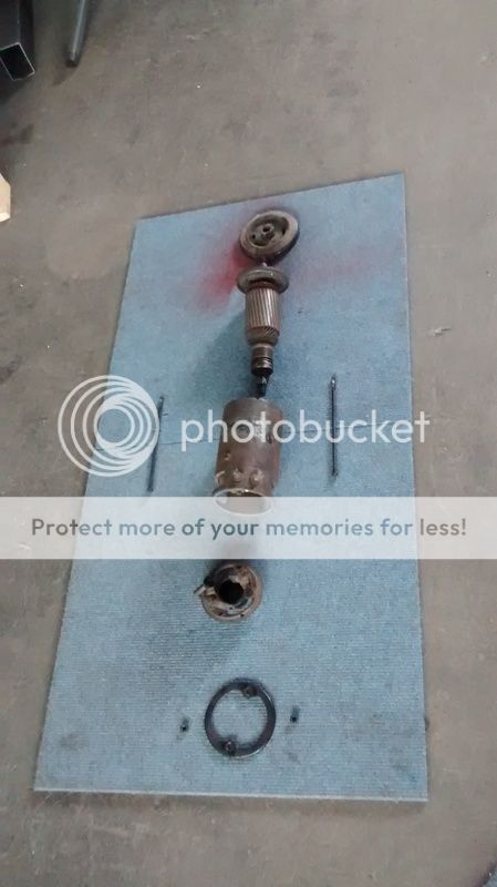

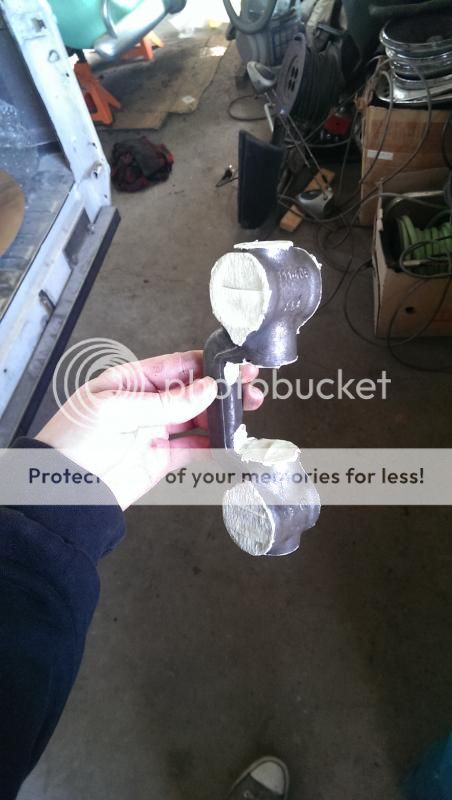

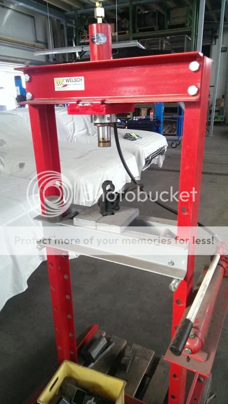

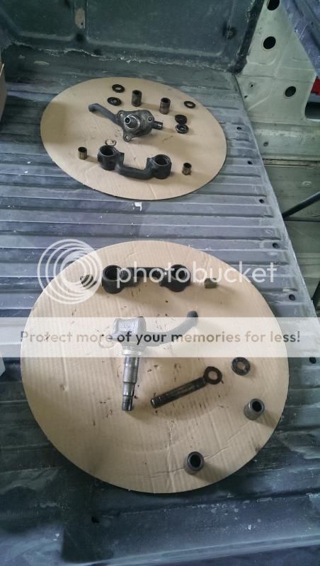

-Ensuite j'ai avancé sur le démontage des fusées,avec passage à la presse:
1962 Turkish blue découvrable - Page 4 IMAG3468
-les voilà en pièces:
1962 Turkish blue découvrable - Page 4 IMAG3470
-On nettoie tout et on masque (C'est long de masquer proprement mine de rien Shocked  Laughing ):
1962 Turkish blue découvrable - Page 4 IMAG3486
1962 Turkish blue découvrable - Page 4 IMAG3488
-et pareil tout ce beau monde reçoit un petit coup de propre lol!
1962 Turkish blue découvrable - Page 4 IMAG3489
1962 Turkish blue découvrable - Page 4 IMAG3490
Voilà, j'espère remonter tout cela assez vite Smile

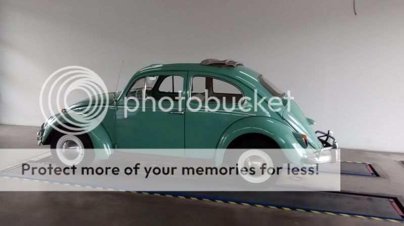

Pas de nouvelles depuis longtemps, pour cause..de manque de temps Neutral Embarassed Un déménagement (toujours à Stuttgart mais avec madame), un nouveau boulot qui commence, plus d'ici peu..un petit bout qui arrive Very Happy cheers
J'ai fini de refaire tous les trains roulants, fait sabler/epoxyer les jantes (provisoirement en blanc, avant qu'elles passent chez le carrossier pour refaire le bicolore), nouveaux pneus, etc.. Et je l'ai pour la première fois conduite, 22 kms jusqu'au CT, ses 22 premiers kms depuis presque 20 ans cheers Je pense que je n'ai pas besoin de vous expliquer le bonheur au volant!!
Bon, contre visite pour quelques détails (réglage de frein arr, une goupille manquante sur une rotule devant, bref rien), je la repasse donc dès les prochains beaux jours! Et après..je veux rouler rouler et rouler!!
A+
Antoine

Bravo pour ces nouveaux projets ! Et les premiers kilomètres en cox, c'est toujours un grand moment !
Ta voiture présente une belle patin d'origine, et se lancer dans une resto complète alors qu'on va être papa, ça risque d'être dur à gérer niveau planning. Et comme tu as déjà des ceintures à l'arrière, à ta place je terminerais la mise au point moteur/chassis et je chercherais un siège auto pour en profiter en famille ! Ça te permettra de rouler, de peaufiner le look "dans son jus" avec une peinture des jantes, des marche pieds propres, nettoyage des pare-chocs mais sans chromage, etc... Et pourquoi pas envisager une resto en famille un peu plus tard avec ton petit quand il aura grandi !
C'est chouette de voir une grande soeur de la mienne ! Wink

Bonjour à tous,
pleins de changements persos donc moins de temps pour poster mais enfin je mets un peu à jour!
Alors:
-j'ai un peu galéré avec l'étanchéité des trompettes de boite et refait au moins 2 ou 3 fois les freins arrières mais enfin le grand jour est arrivé, elle a eu son CT:
1962 Turkish blue découvrable - Page 4 IMG_20160517_125447013
-Du coup, je fais l'immat (oui elle est de juillet 62 Cool ) et le plein et c'est parti: Very Happy
1962 Turkish blue découvrable - Page 4 Pbucket
Malheureusement, 30 kms plus loin, cela ne l'a pas fait comme prévu: j'ai perdu une roue sur une 3 voies Crying or Very sad
Bah oui, ma faute, j'ai été bête et n'ai pas enlevé la peinture fraiche (sablage+epoxy) sous mes boulons et la peinture a craqué et les boulons sont partis.. Crying or Very sad
Heureusement plus de peur que de mal, une jante fichue et une aile légérement frottée..ouf :super2:
Donc j'ai réparé mes bétises et...elle a pu être là pour notre "grand jour" Embarassed  Cool (6 jours après la perte de roue!) Là, c'est le soulagement d'avoir finalement réussi qui me fait bondir de joie Embarassed

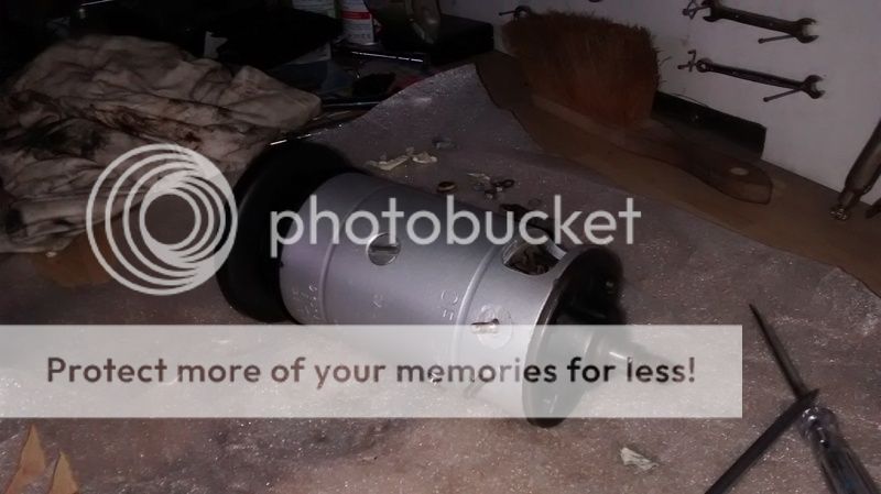

Depuis, je m'en sers régulièrement pour me balader et la fiabiliser, j'ai même mis des ceintures devant pour fixer le siège béé pour les balades en famille et je me fais des pièces d'avance comme cette dynamo 6v:
1962 Turkish blue découvrable - Page 4 IMG_20160630_173613490
Que j'ai démontée, nettoyée, nouveaux roulements:
1962 Turkish blue découvrable - Page 4 IMG_20160630_175009852
Et repeinte:
1962 Turkish blue découvrable - Page 4 IMG_20160630_204527384
