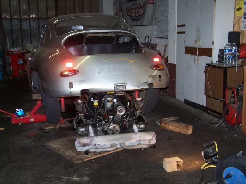

Le rêve ultime, l'aboutissement d'une passion : posseder un 356...
J'ai trouvé le mien en 2003 à Melun. Roulant mais avec pas mal de travail en perspective.
356 SC de 1964 LacousinedeStuttgart
356 SC de 1964 LacousinedeStuttgart3
Mon premier objectif a été de le fiabiliser. J'ai donc refait le moteur et quelques petits travaux pour obtenir le CT.
Ensuite j'ai roulé un peu avec pendant 6 ans. L'hiver dernier, j'ai pris mon courage à 2 mains et j'ai entrepris le démontage complet en vue d'une restauration totale de la carrosserie, des trains roulants et de la sellerie.
356 SC de 1964 100_8221
Suite à un petit pépin de santé et aussi à la préparation d'un rassemblement VW, le 356 n'a pas avancé entre fevrier et Juillet. Je m'y remets tout juste maintenant. L'obectif étant de le terminer pour mes 40 ans...

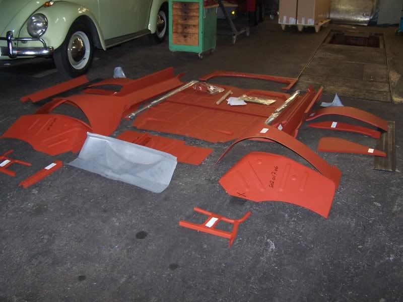

Surprise ce matin, le père Noël est venu livrer 2 gros cartons :
356 SC de 1964 100_1381
356 SC de 1964 100_1385
356 SC de 1964 100_1382
Du boulot en perspective...
Joyeux Noël !
Voir le profil de l'utilisateur http://classicvwcatalan.free.fr/
356 SC de 1964 Empty
MessageSujet: Re: 356 SC de 1964   356 SC de 1964 Icon_minitimeSam 24 Déc - 12:01
Ah oui, Ca en fait des pièces. Pourtant quand on voit la caisse en arrière plan elle n'est pas en morceaux Smile.
En tout cas, bon courage.

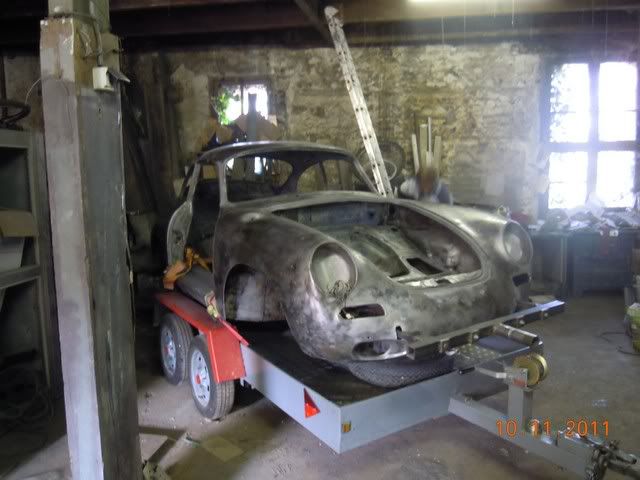

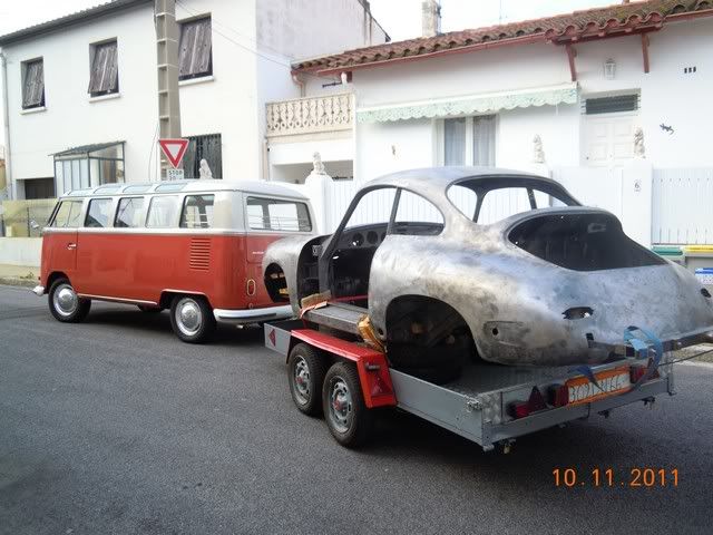

Le 356 a quitté le garage pour aller subir une cure de jouvence chez le carrossier.
356 SC de 1964 Ecras2
Sur la route, un étrange convoi suscite la curiosité...
356 SC de 1964 Ecras3
La livraison chez le carrossier est un peu difficile... par manque de place pour manoeuvrer.
356 SC de 1964 DSCN1442
Le maître de l'art doit commencer le chantier début janvier...

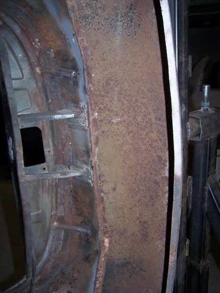

Les découpes de toles font apparaitre de la rouille de surface qu il faudra traiter au fur et à mesure :
356 SC de 1964 100_1670
356 SC de 1964 100_1725
356 SC de 1964 DSCF1168

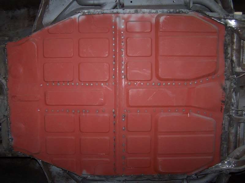

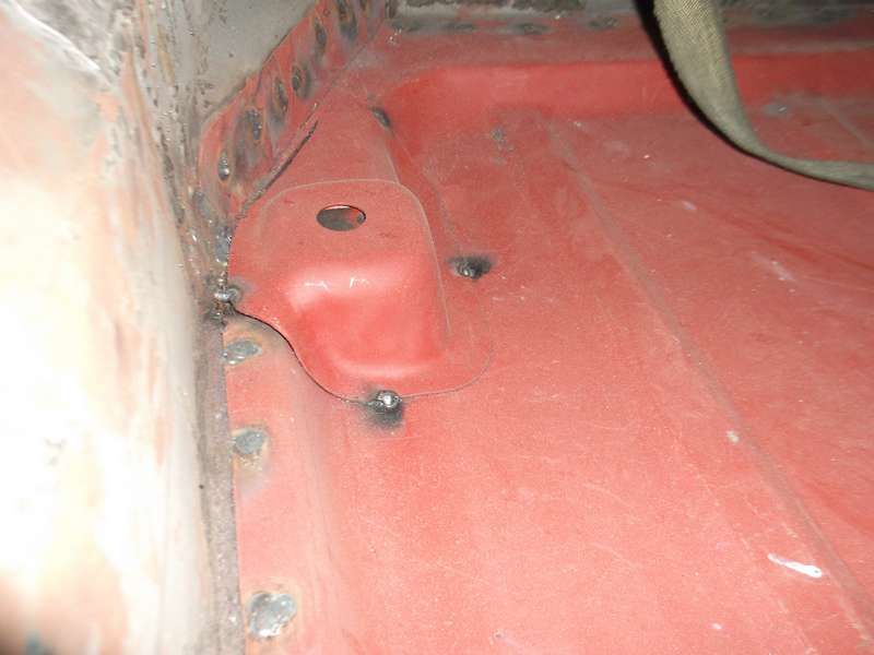

Les nouveaux planchers sont en place :
356 SC de 1964 100_1920
Il sont beaux les points. Mais ce ne sont pas les miens.
356 SC de 1964 100_1921

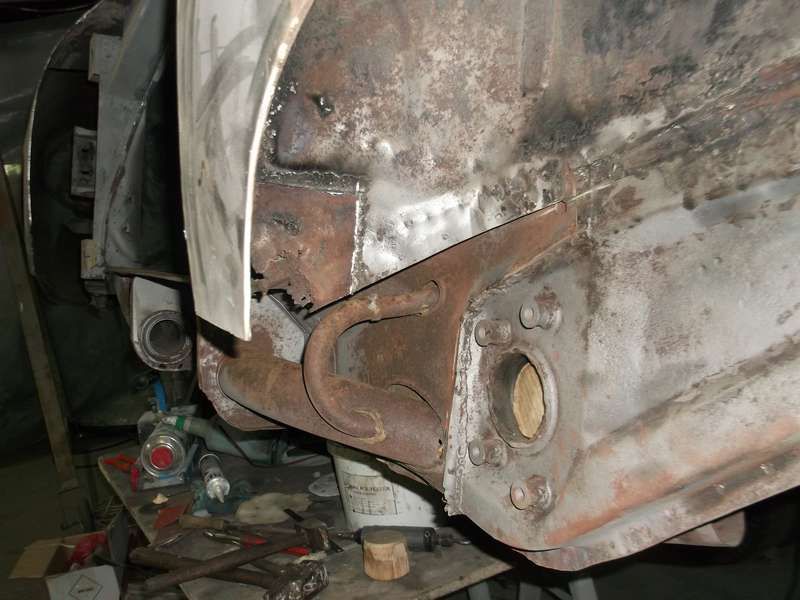

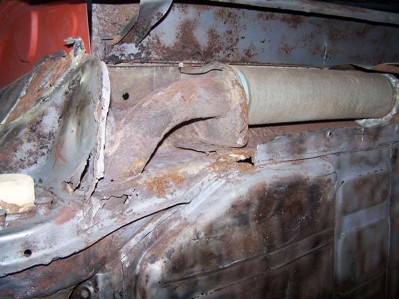

J'ai sablé l'intérieur des longerons :
356 SC de 1964 100_1923
De l'autre coté, même punition...
356 SC de 1964 100_1924
Et le compartiment moteur, sous la tole horizontale percée par la rouille.
356 SC de 1964 100_1927
Une fois sablé et traité, on referme :

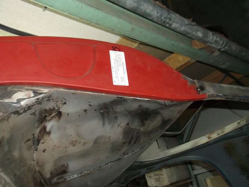

Pas mal de boulot au niveau de la custode et toujours des petits bouts de tole à former et à souder...
356 SC de 1964 DSCF1334
356 SC de 1964 DSCF1340
356 SC de 1964 DSCF1341
et parfois des gros bouts aussi
356 SC de 1964 DSCF1339

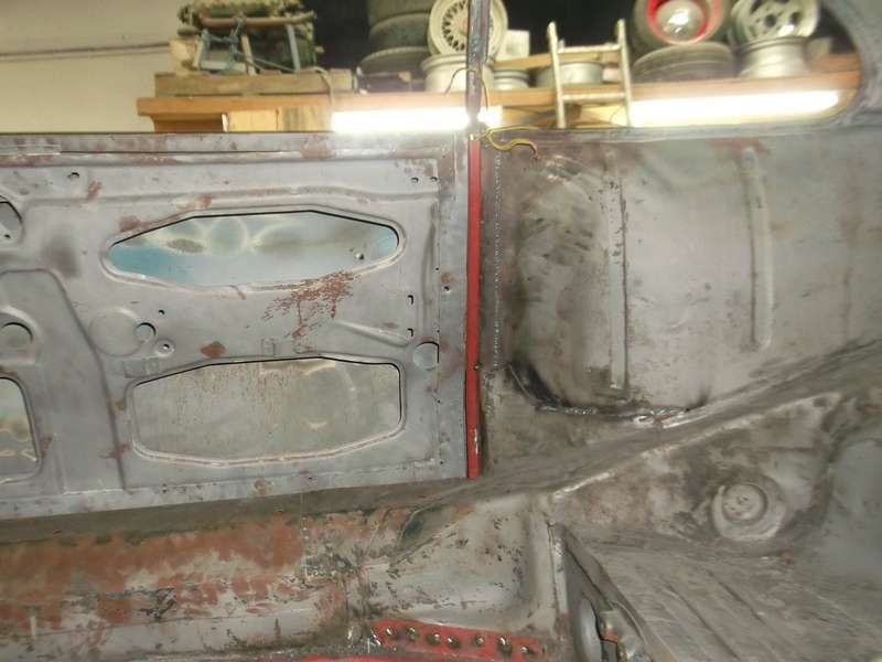

Les toles autour des portières sont presque toutes en place et il y avait du boulot...
Coté droit :
356 SC de 1964 DSCF1375
356 SC de 1964 DSCF1374
pointé
356 SC de 1964 DSCF1375-1
soudé
356 SC de 1964 DSCF1396
356 SC de 1964 DSCF1377
356 SC de 1964 DSCF1378
356 SC de 1964 DSCF1381
356 SC de 1964 DSCF1382

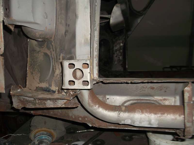

Les supports de repose pied et de pédalier sont en place :
356 SC de 1964 100_2158
356 SC de 1964 DSCF1546
356 SC de 1964 DSCF1547

356 SC de 1964 DSCF1578
La jupe avant et le compartiment batterie, un grand classique.
356 SC de 1964 DSCF1582
356 SC de 1964 100_2152
Jointoyage des toles pointées :
356 SC de 1964 100_2151
Beaucoup de boulot sur les portes aussi :
356 SC de 1964 100_2311
356 SC de 1964 100_2314
356 SC de 1964 100_2324
356 SC de 1964 100_2332
Heureusement car on a encore trouvé de la rouille dans les portes :
356 SC de 1964 100_2313
On a l'impression que les ingénieurs de chez Porsche se sont creusés la tête pour concevoir des nids à rouille.
Le capot avant de BT6 acheté en Suisse à Paco a droit à une petite greffe pour devenir un capot de C.
356 SC de 1964 100_2315
356 SC de 1964 100_2321
Prochaine étape, reponçage complet de la caisse et pose d'un primaire phosphatant. Je posterai les photos bientôt.

Le primaire phosphatant passé au chiffon il y a plus d'un an après le décapage n'a pas empêché la rouille de surface de réapparaître.
356 SC de 1964 100_2333
356 SC de 1964 100_2334
356 SC de 1964 100_2335
Au programme, ponçage de toute la caisse pour appliquer une "vrai" couche d'appret phospatant au pistolet.

Au bout de 20 minutes de pistolage, la coque est recouverte d'un jaune pas très heureux mais qui va la protéger pour les 50 ans à venir.
356 SC de 1964 100_2352
356 SC de 1964 100_2353
Aussitôt peinte, la coque est chargée sur le camion pour rentrer au bercail.
356 SC de 1964 100_2354
La partie tôlerie est terminée. Merci à tous ceux qui ont participé de près ou de loin à l'aboutissement de ce "gros" chantier.
La mise en peinture sera la prochaine étape pour la coque. En attendant, je fignole les intérieurs en vue d'appliquer la couche finale.
