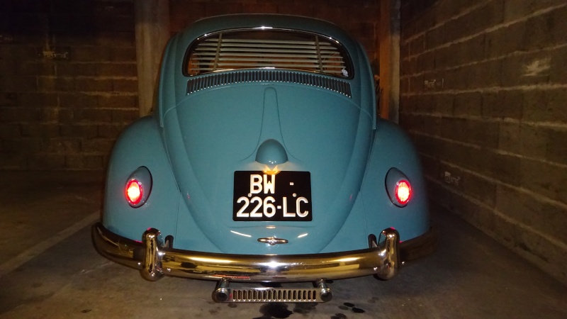

| Salut tout le monde Des news de ma petite 61 : je me suis enfin décidé à lui changer ses feux arrières et l'a voilà enfin en configuration 100 % d'origine extérieurement comme elle l'était lors de sa sortie d'usine Y'a pas à dire, des petits feux ça fait encore plus vintage !!! Prochaine étape, le remplacement de la pompe à essence par un modèle correspondant à son millésime que j'ai déniché sur le net. | |
Messages : 1465 Date d'inscription : 12/06/2012 Age : 48 Localisation : tourcoing
| Sujet: Re: Présentation cox découvrable 1961 GOLF BLAU Dim 8 Mar - 9:49 | |
| nickel
ça fait directement plus " jolie " avec tes petits feux
et pour les clignotants tu va faire comment ?
plus je voit d'enjoliveur d'échappement plus j'ai envie d'en mettre un | |

| Superbe en effet. il faudrait aussi que tu changes ta tête d'allumeur car comme çà de loin ca ne semble pas être la bonne, en même temps vérifier l'allumeur. Ton tuyau de dépression n'est pas non plus du bon modèle... c'est du détail mais apparemment ca te tient à coeur. Marti, les clignos sur une 61 sont assurés par l'ampoule arrière | |

| l'ampoule a deux picots un coté pour la veilleuse et l'autre pour le cligno et le stop | |

| Bien mieux avec ces feux! Antoine | |
