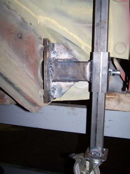

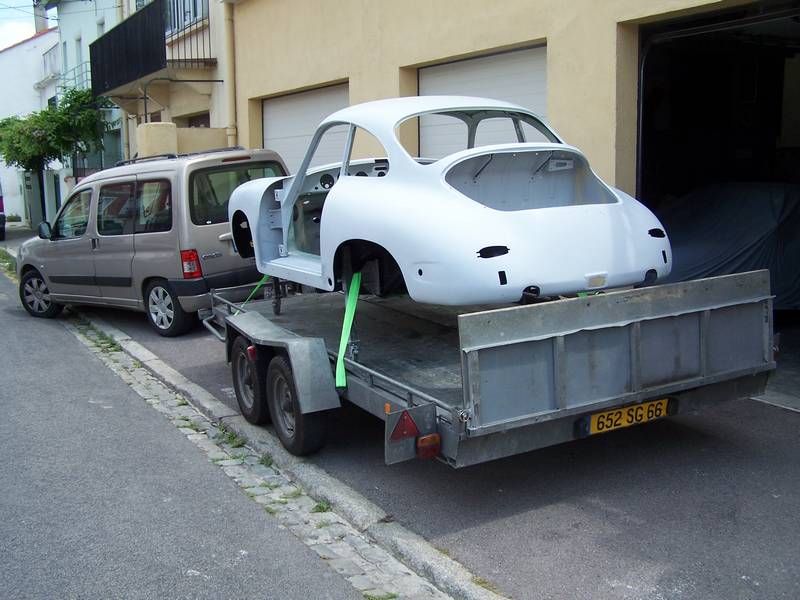

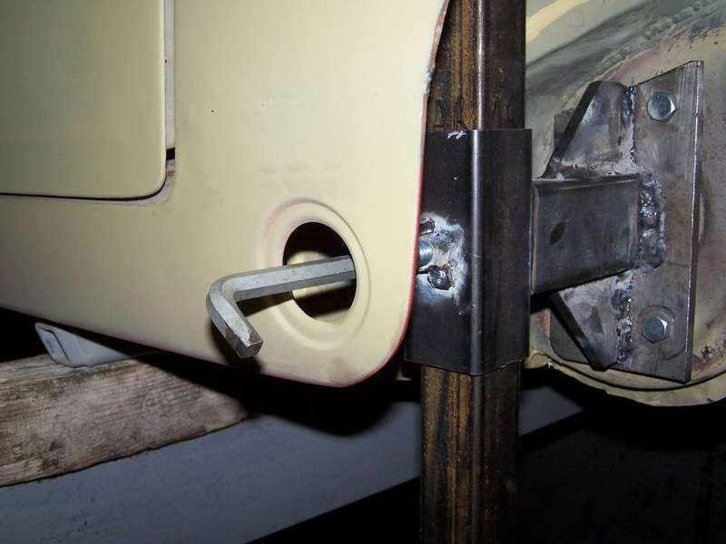

| Déplacer la caisse dans le garage ou la charger et la décharger du plateau n'est pas toujours facile. Heureusement Olive, membre actif du Classic VW Catalan a conçu et a réalisé la solution. Pour le train avant fixé aux ancrages de barre stab Pour le train arrière fixé a la place du couvercle de barre de torsion : Un coup de bol, la vis de serrage tombe au bon endroit : L'ensemble est réglable en hauteur pour faciliter le ponçage et le chargement sur le plateau. Bravo l'artiste et encore merci... @ + Thierry | |

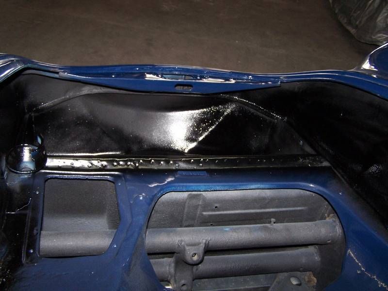

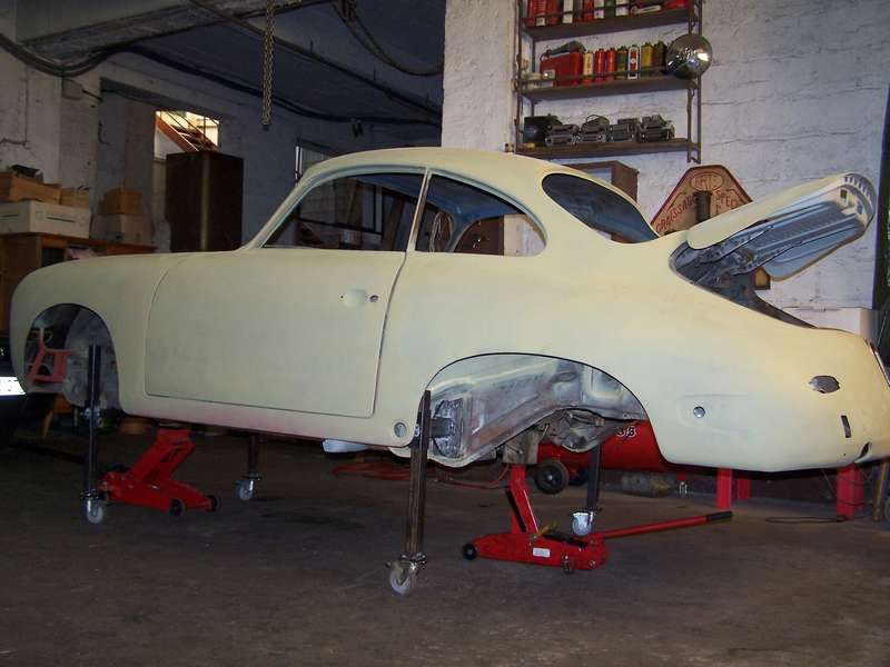

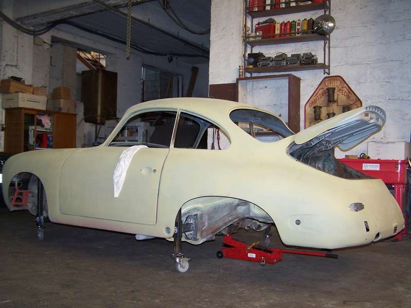

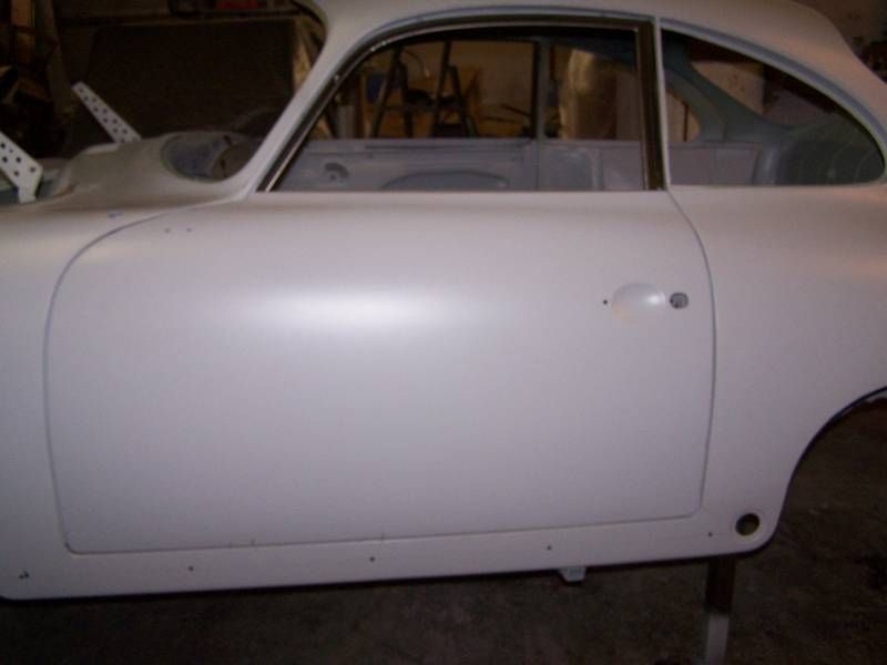

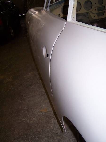

| Bonjour, je suis resté longtemps silencieux mais la voiture a quand même bien avancé. Voici un résumé des 6 derniers mois consacrés à la préparation avant peinture. Devant l'ampleur de la tâche, chaque élément a été commencé et fini séparément (afin de ne pas trop se dégouter.) Pour améliorer l'adhérence des mastics, la tôle est redécapée à nouveau : Une fine couche de mastic alu pour les gros défauts puis gros ponçage à la cale : Une fine couche de mastic fin pour les petits défauts puis ponçage fin à la cale : une couche d'apprêt phosphatant pour les zones de tôle non mastiquée et dans la foulée une couche d'apprêt garnissant : Et ainsi de suite pour chaque élément... Les portes Les ailes : L'outillage et les produits utilisés (made in Germany) : Une fois les éléments apprétés séparément, la caisse est reponcée intégralement et on passe une autre couche d'apprêt. Séchage à coeur en plein soleil : Plusieurs mois se sont écoulés entre les différentes couches de façon à bien laisser sécher les produits. Une grosse étape s'achève... On va s'occuper des intérieurs et des dessous en attendant que les produits sèchent. @ + Thierry | |

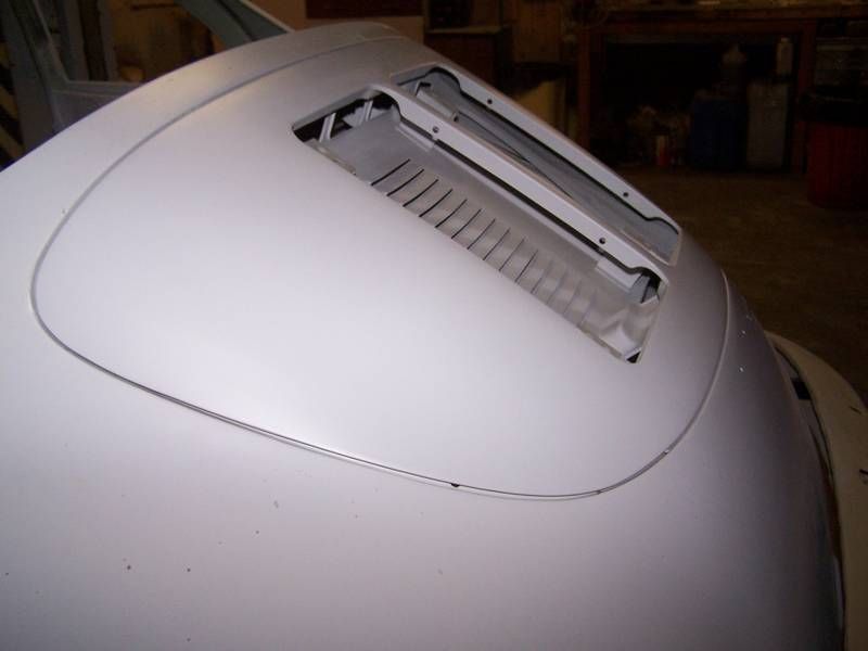

| Je n'en ai pas beaucoup parlé mais l'ajustement des ouvrants est une étape longue et fastidieuse. Je ne compte plus le montage et démontage des capots et des portes pendant les différentes phases de la restauration. Le capot avant, remplacé précédemment va encore demander quelques heures (journées) de travail... Le voici en cours d'ajustement : Voici quelques photos de la dernière vérification avant peinture des ouvrants avec les serrures. J'en ai profité aussi pour monter les baguettes de bas de caisse et les cadres de portes pour vérifier les jeux. Une fois vérifiés et ajustés, les ouvrants seront redémontés une dernière fois pour être poncés et peints. @ + Thierry | |

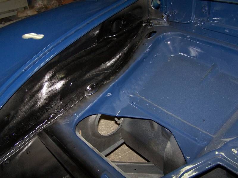

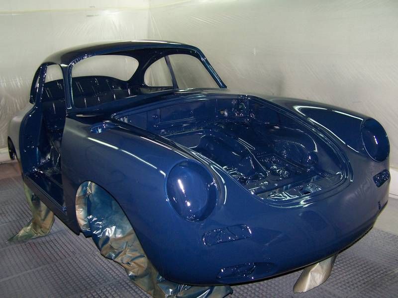

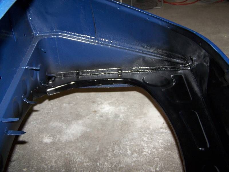

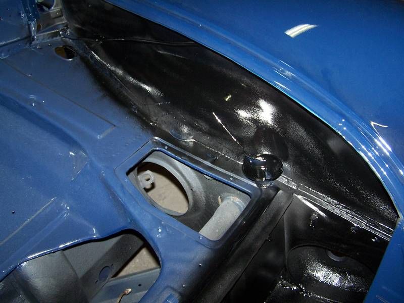

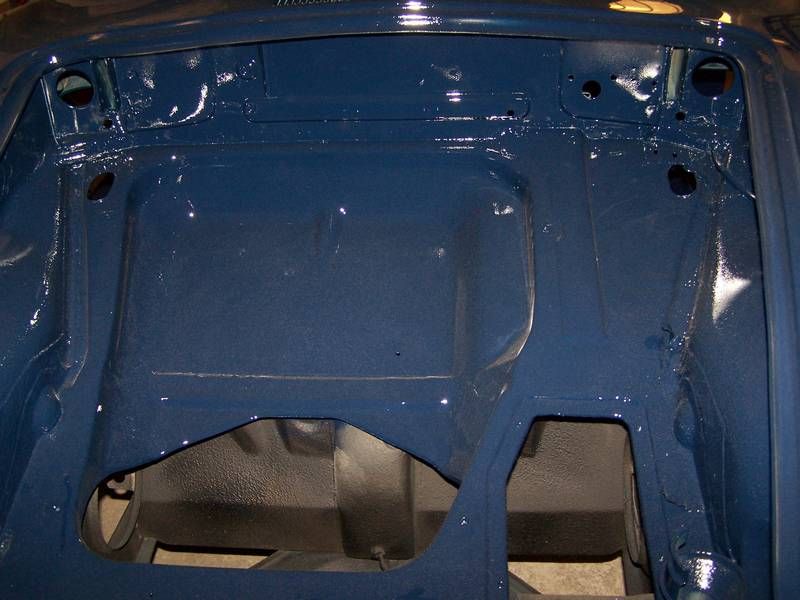

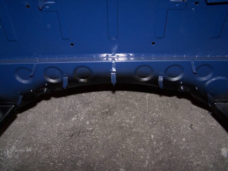

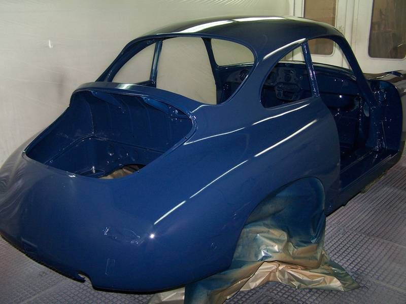

| Enfin !!! Je vais savoir à quoi ressemble ce bleu bali en vrai. L'idée est de peindre les intérieurs définitivement et dans la foulée mettre une première couche sur l'extérieur. 3 raisons à cela : Rattraper un éventuel défaut non visible avec l'apprêt Avoir une bonne sous couche bien dure avant la peinture finale Pouvoir remonter toute la mécanique et l'électricité sans le stress de l'outil qui échappe... L'opération va se faire en cabine pour obtenir le meilleur résultat possible. Départ en Berlingot (paternel). Et Feu ! Retour au bercail. Attention peinture fraiche ! Certaines parties sont recouvertes d'un noir satiné pour rester conforme à l'origine. Le remontage de la mécanique peut commencer. @ + Thierry | |

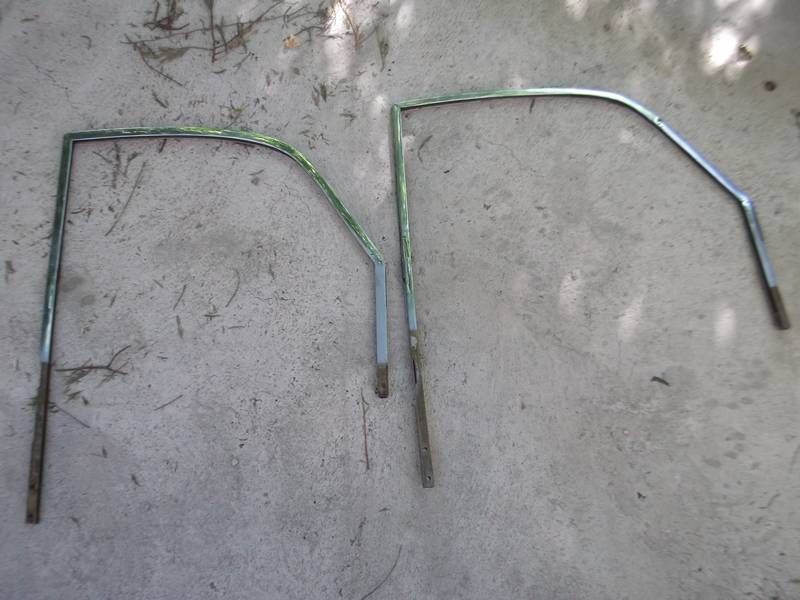

| Sujet: Chromes Dim 27 Oct - 20:45 | |

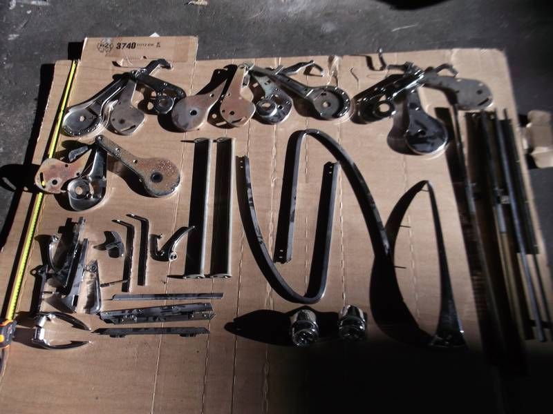

| Avec vos encouragements, je vais essayer d'augmenter la cadence des articles. Les chromes : Avant : Après : Notez la boite en bois spécialement fabriquée pour le transport des pièces : @ + Thierry | |

| Sujet: Re: 356 SC de 1964 Lun 28 Oct - 14:47 | |
| Canon! Du coup, t'as tout fait rechromer? Elle était Bali Blue en sortie d'usine? Tu verras, c'est une couleur un peu surprenante au début, mais plutôt très rare, et qui va super bien à un 356! | |
Messages : 103 Date d'inscription : 20/05/2010 Age : 51 Localisation : PERPIGNAN
| Sujet: Re: 356 SC de 1964 Dim 3 Nov - 0:53 | |
| - reminou a écrit:
- Canon! Du coup, t'as tout fait rechromer?
Elle était Bali Blue en sortie d'usine? Tu verras, c'est une couleur un peu surprenante au début, mais plutôt très rare, et qui va super bien à un 356! Oui bleu bali d'origine. Tout a été rechromé. | |

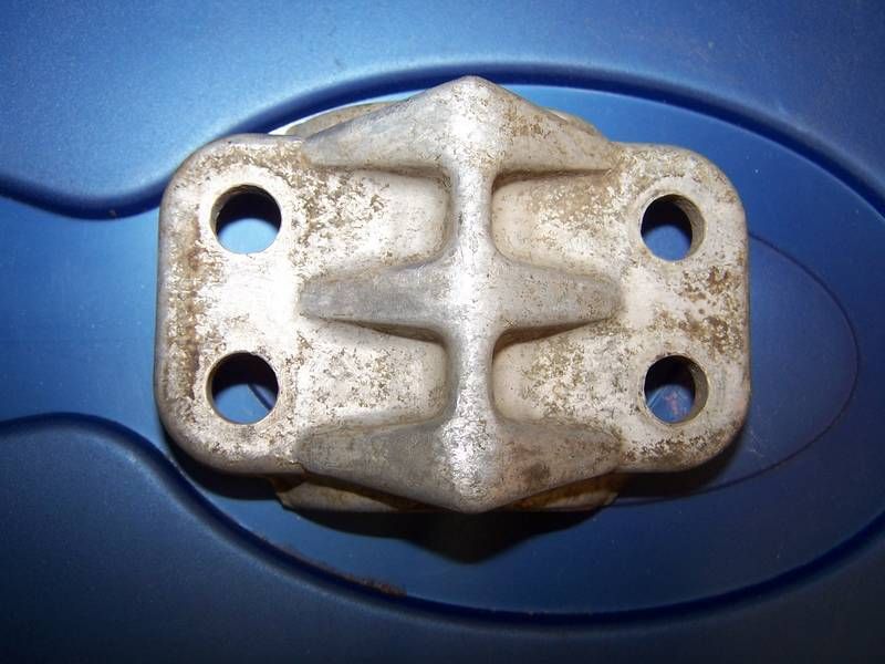

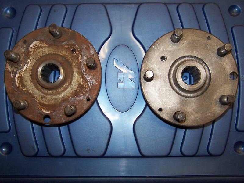

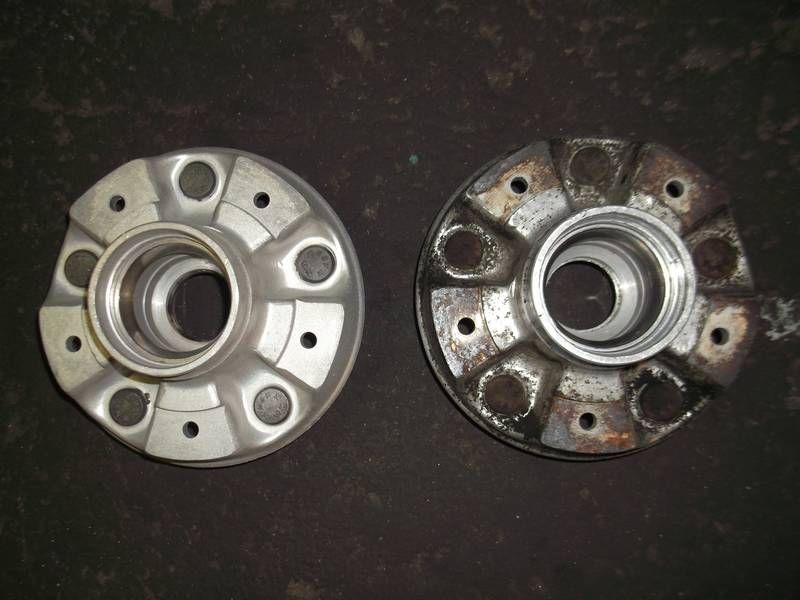

| Le soucis quand on attaque la restauration d'une voiture de 50 ans, c'est que TOUTES les pièces nécessitent un travail important : Démontage degraissage sablage ou microbillage et selon le type de pièce : thermolaquage ou un autre traitement de surface... Et il y a beaucoup de pièces... Pour l'alu et le laiton, le microbillage donne un bon résultat Pour la tole peinte et rouillée, un sablage fin est plus adapté J'ai opté pour du noir satiné en thermolaquage : @ + Thierry | |
