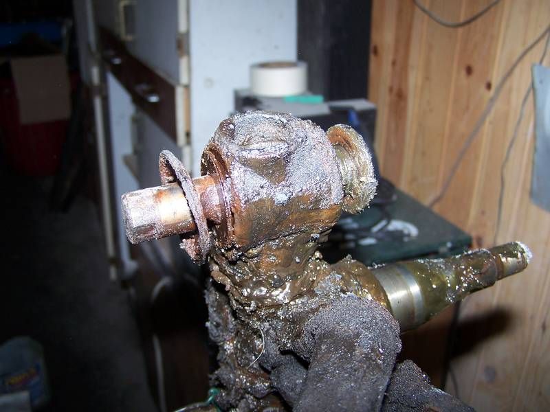

MessageSujet: Restauration train Avant   356 SC de 1964 - Page 3 Icon_minitimeLun 25 Nov - 23:21
Avant :
356 SC de 1964 - Page 3 100_1426_zpsf6fb4e33
Après :
356 SC de 1964 - Page 3 DSCF1615_zps6b96fd76

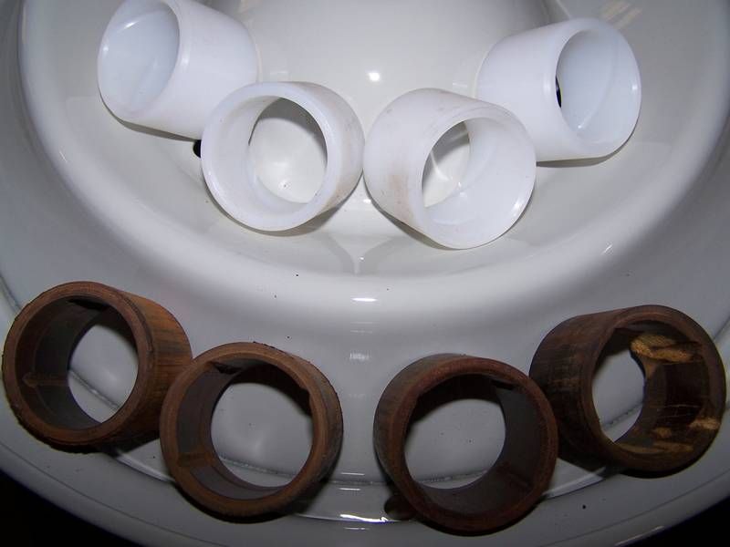

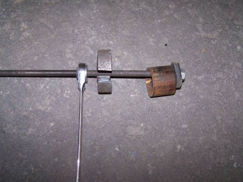

Je remplace les bagues en plastique dans le corps de train avant grâce à un outil fait maison :
356 SC de 1964 - Page 3 100_3594_zpsd20fcf72
356 SC de 1964 - Page 3 100_3601_zps26c1b5d8

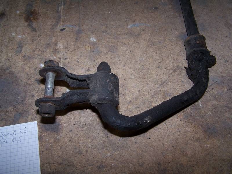

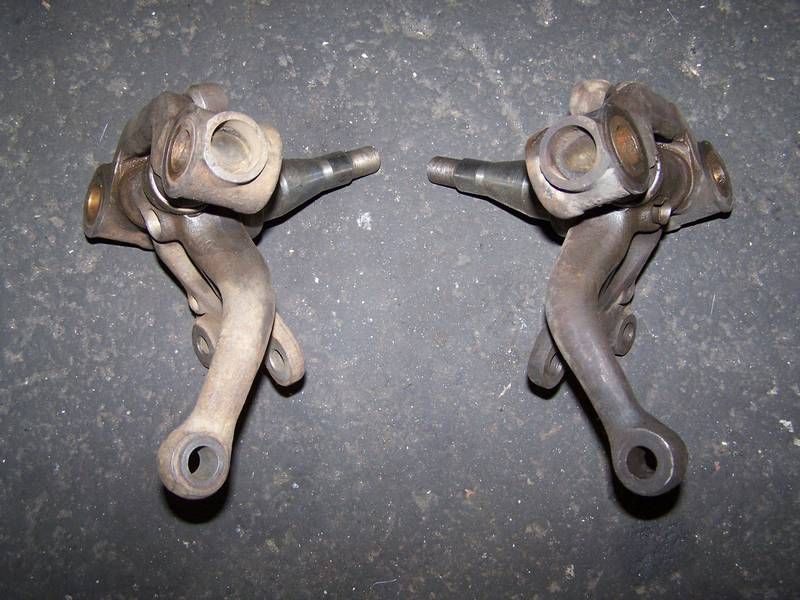

Avant :
356 SC de 1964 - Page 3 100_1441_zps3a0eed8c
Après nettoyage :
356 SC de 1964 - Page 3 100_1796_zps15f51e0d

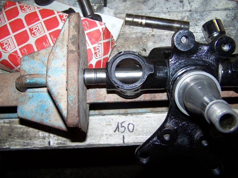

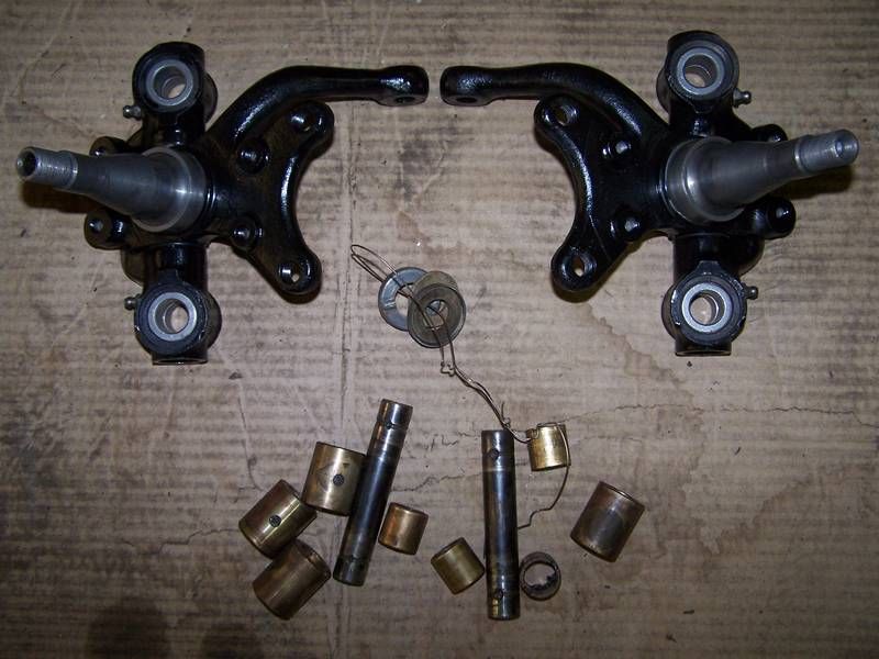

Remplacement des bagues et passage d'un alésoir pour les ajuster :
356 SC de 1964 - Page 3 100_2079_zps82033d7b
Montage des bagues et des axes avec les moyens du bord...
356 SC de 1964 - Page 3 100_2081_zps9dd0cd5d
356 SC de 1964 - Page 3 100_2083_zps370834f0
356 SC de 1964 - Page 3 100_2080_zpsb548f9ce
Prêt pour le remontage :
356 SC de 1964 - Page 3 100_2085_zpse23d9799
356 SC de 1964 - Page 3 DSCF1613_zps2af599fa

Fabrication des rivets à mater tête "goutte de suif" difficile à trouver dans le commerce :
356 SC de 1964 - Page 3 100_1624_zpsf853aa4f
356 SC de 1964 - Page 3 DSCF1372_zps9c27828a
356 SC de 1964 - Page 3 DSCF1371_zps4cc0d7a0
Fabrication d'une bouterolle pour mater le rivet (sans abimer la tête) : Merci Tony !
356 SC de 1964 - Page 3 DSCF1395_zps38b7dd75
356 SC de 1964 - Page 3 DSCF1397_zps7e84a5e1
356 SC de 1964 - Page 3 DSCF1398_zpsfe5e7572
Et voila le résultat fini :
