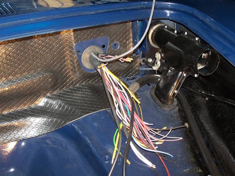

MessageSujet: Remontage avant peinture finale   356 SC de 1964 - Page 4 Icon_minitimeDim 8 Déc - 23:38
Comme dit mon peintre "Le remontage c'est pas compliqué. C'est comme le démontage mais dans l'autre sens "
Sauf qu'entre les opérations, presque 4 ans se sont écoulées...
L'idée est de remonter le maximum d'éléments mécaniques, remettre la voiture sur ces roues, finir les intérieurs avant d'appliquer la peinture finale. Le délai de remontage permettra le séchage à coeur de la première couche avant un ultime reponçage...
Comme je ne suis pas infaillible, si vous voyez une erreur de montage, n'hésitez pas à me le dire....

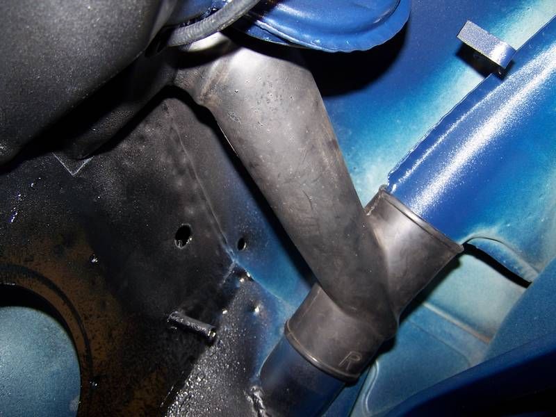

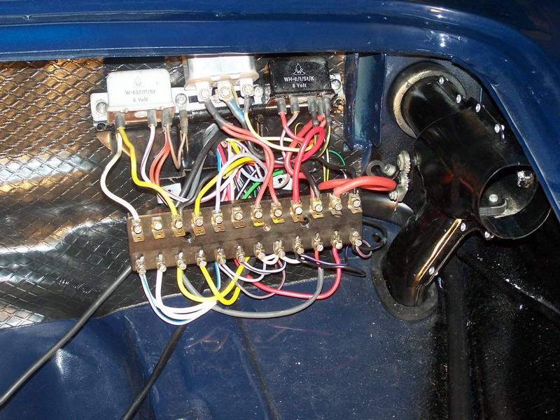

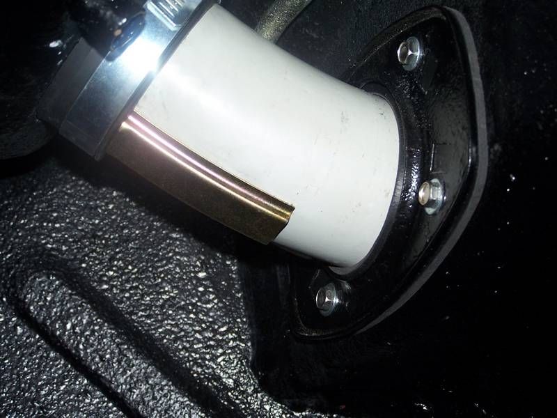

Je commence par l'électricité, les insonorisants et le système de ventilation.
356 SC de 1964 - Page 4 100_3611_zps00a8235f

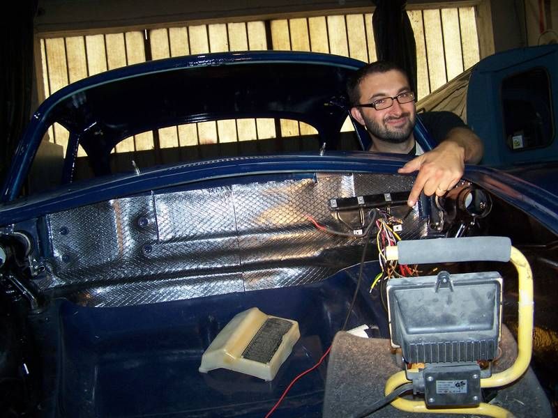

Heureusement, parfois j'ai un petit apprenti :
356 SC de 1964 - Page 4 100_3614_zps4b05fa41
356 SC de 1964 - Page 4 100_3615_zps6e653dbe
356 SC de 1964 - Page 4 100_3618_zpsa6e83d86
Pas mal de boulot sous le tableau de bord :
356 SC de 1964 - Page 4 100_3640_zps846e6c34
356 SC de 1964 - Page 4 100_3641_zpsb1af8427
356 SC de 1964 - Page 4 100_3643_zpsdf3f62ab
356 SC de 1964 - Page 4 100_3644_zps1d90cb77

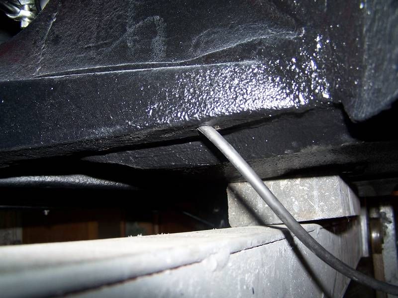

N'ayant pas réussi à trouver un matériau proche de l'origine, j'ai opté pour ces plaques goudronnées autocollantes et malléables.
356 SC de 1964 - Page 4 100_3645_zps7eab62da
356 SC de 1964 - Page 4 100_3646_zpsc2e359bd

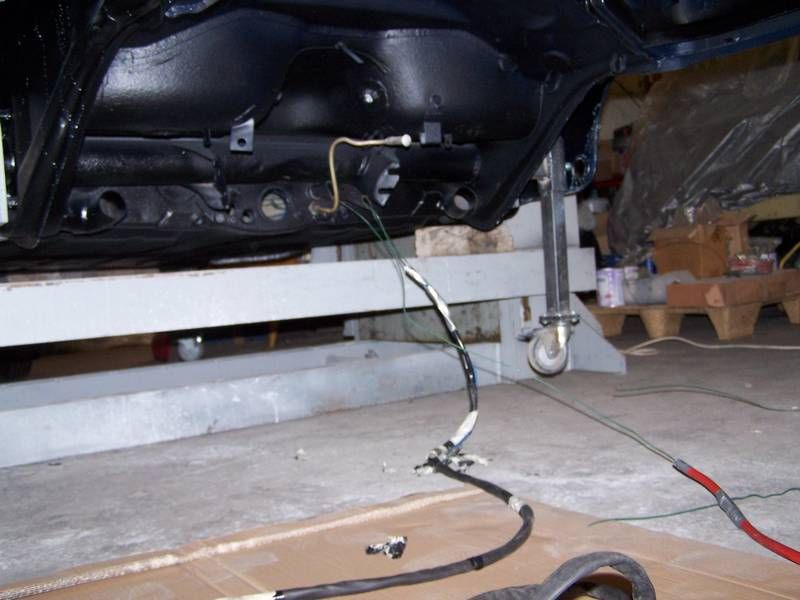

Je remonte à blanc tout ce que je peux pour vérifier le fonctionnement :
356 SC de 1964 - Page 4 100_3667_zps4d11c623
356 SC de 1964 - Page 4 100_3670_zpsed48ddae

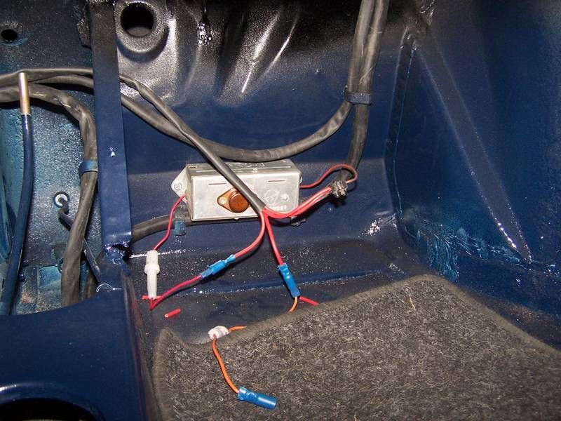

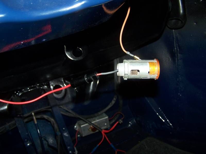

J'en profite aussi pour rajouter un convertisseur 6/12 volts et une prise allume cigare en 12 V qui prendra place dans la boite à gants.
356 SC de 1964 - Page 4 100_3707_zps4cf7156b
356 SC de 1964 - Page 4 100_3706_zpsd06e28a4

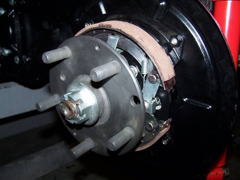

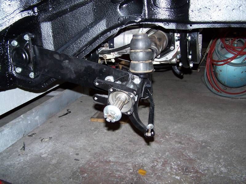

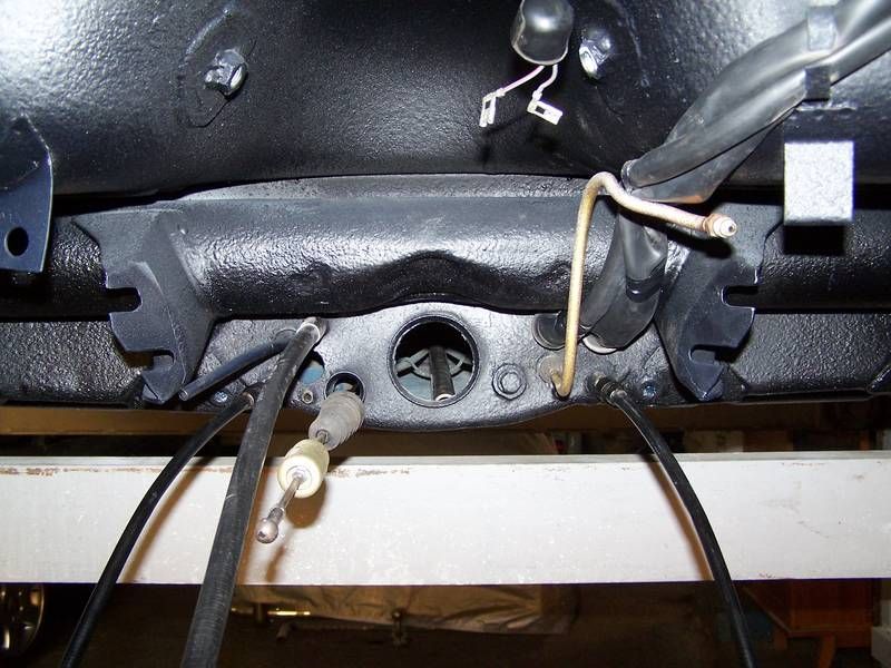

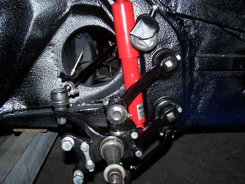

Dans la foulée, je m'attaque au train avant et au freinage :
356 SC de 1964 - Page 4 100_3708_zps7368f54b
356 SC de 1964 - Page 4 100_3710_zps27a2627e
356 SC de 1964 - Page 4 100_3726_zps18fd3b25

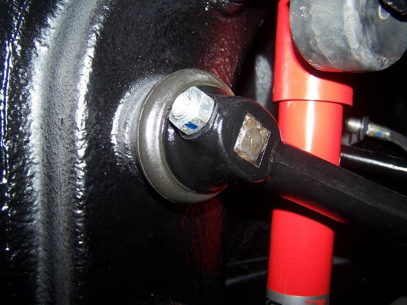

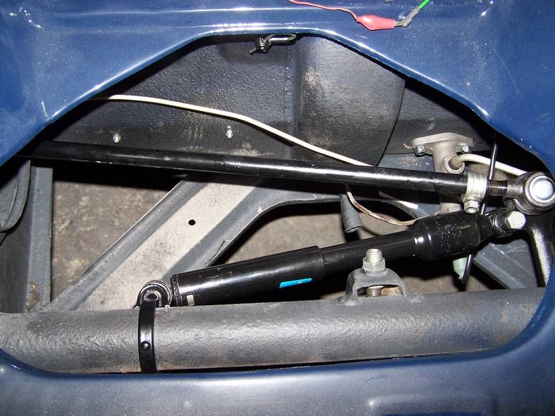

Prise de tête pour le montage de l'amortisseur de direction qui est différent sur un 356 C que sur un B :
356 SC de 1964 - Page 4 100_3774_zps46b1c6c8
356 SC de 1964 - Page 4 100_3775_zpsb181d18d
356 SC de 1964 - Page 4 100_3782_zpsf673a05d
Chaque écrou  ou vis est marqué après serrage au couple...
356 SC de 1964 - Page 4 100_3784_zpsb2cf50b8
Rien n'est laissé au hasard :
356 SC de 1964 - Page 4 100_3788_zpsb668f645

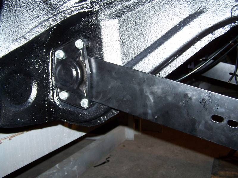

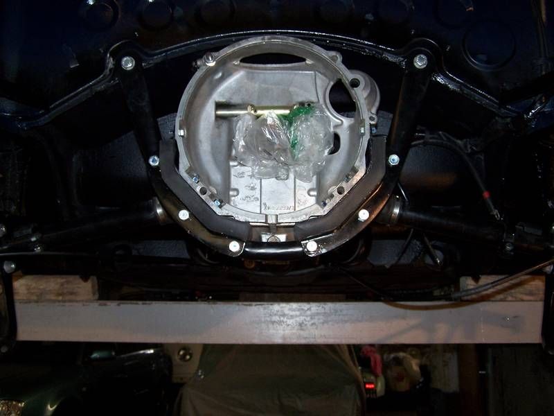

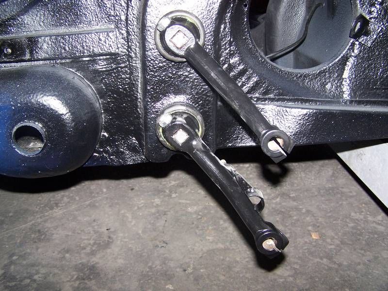

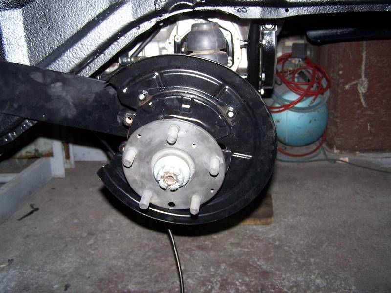

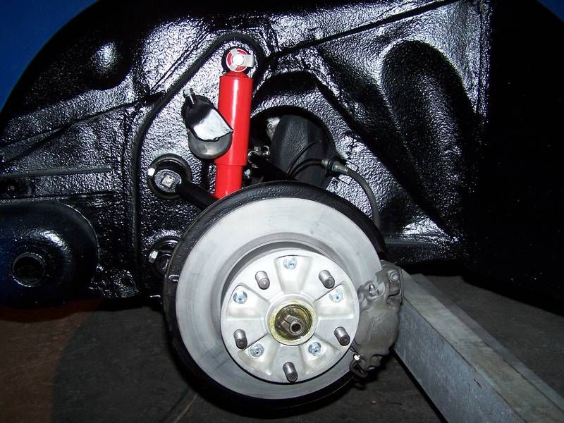

J'enchaine avec le montage du train arrière et de la boite à vitesse :
356 SC de 1964 - Page 4 100_3790_zpsac3d6218
Petite prise de tête pour retrouver les réglages de hauteur d'origine :
356 SC de 1964 - Page 4 100_3793_zpsb008e79d
356 SC de 1964 - Page 4 100_3795_zps5e246940
Pas forcément évident tout seul :
356 SC de 1964 - Page 4 100_3796_zpsa98fc020
356 SC de 1964 - Page 4 100_3798_zpsc8425793

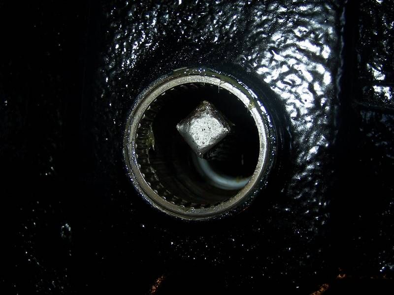

J'ai encore un doute sur l'ordre des pièces ???
356 SC de 1964 - Page 4 100_3799_zps6054e32e
356 SC de 1964 - Page 4 100_3801_zps384ee022

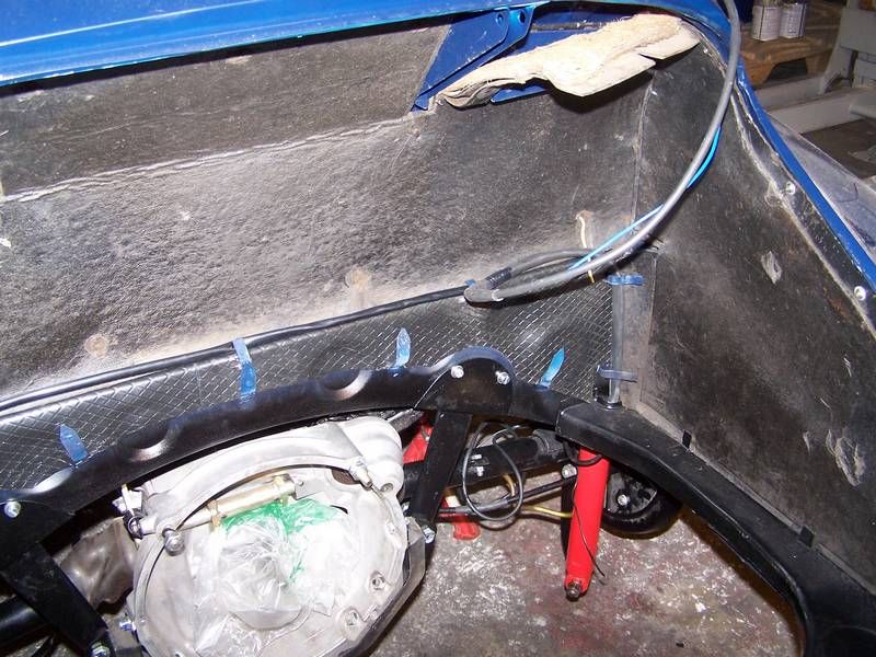

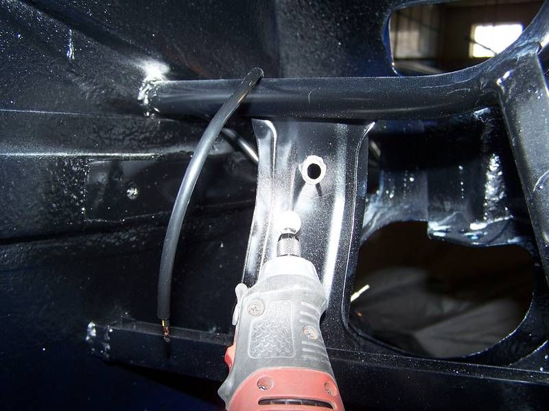

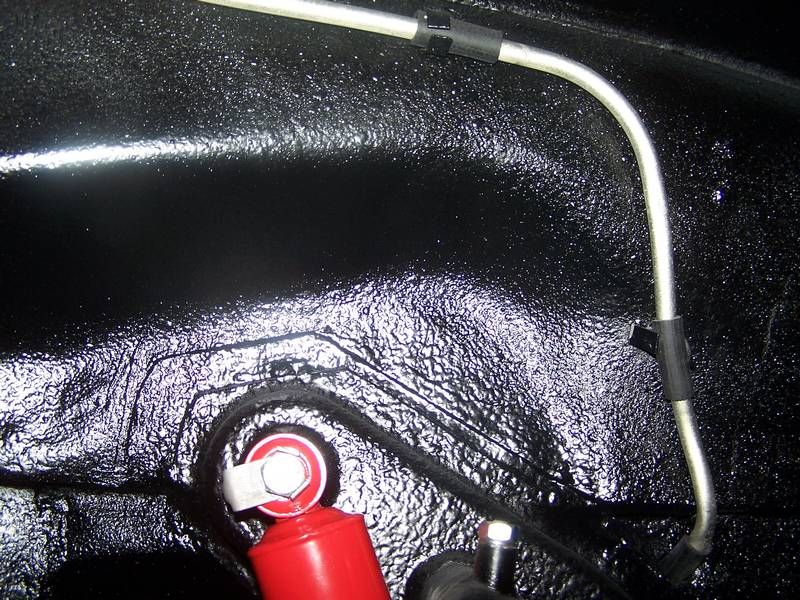

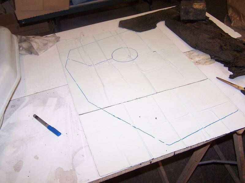

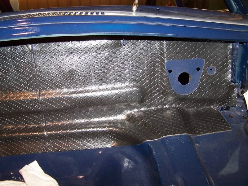

Avant de poser les insonorisants à l'intérieur de l'habitacle, je procède à un traitement des corps creux :
356 SC de 1964 - Page 4 100_3818_zpsab558bb0
356 SC de 1964 - Page 4 100_3819_zpsa82cce29
Chaque trous va recevoir sa dose de cire...
356 SC de 1964 - Page 4 100_3823_zps68d5b2cd
356 SC de 1964 - Page 4 100_3825_zps26e3ed61

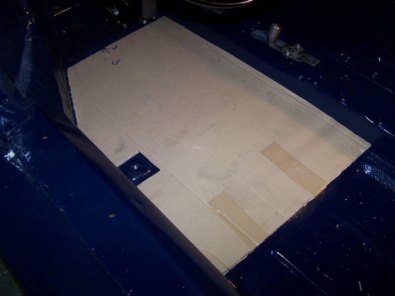

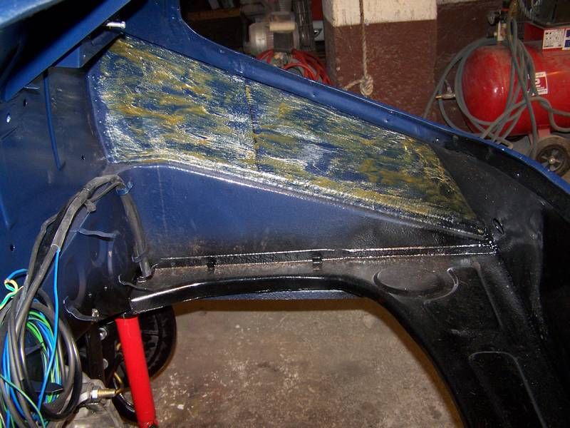

La préparation et le collage des insonorisants peut continuer :
356 SC de 1964 - Page 4 100_3831_zpsf59568db
J'ai décidé de conserver les insonorisants d'origine en état correct :
356 SC de 1964 - Page 4 100_3834_zpsddcf56e4
356 SC de 1964 - Page 4 100_3835_zps29659943
356 SC de 1964 - Page 4 100_3836_zps70303fe2
356 SC de 1964 - Page 4 100_3839_zpsd00351f7

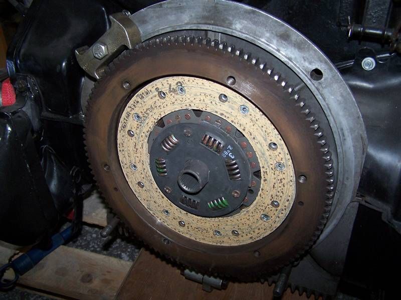

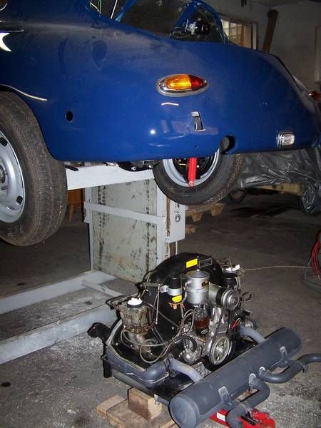

Après 4 ans de repos, le moteur va reprendre sa place, avec un embrayage tout neuf :
356 SC de 1964 - Page 4 100_3841_zps99f9241b
356 SC de 1964 - Page 4 100_3843_zps85301857
356 SC de 1964 - Page 4 100_3844_zps35449fdf

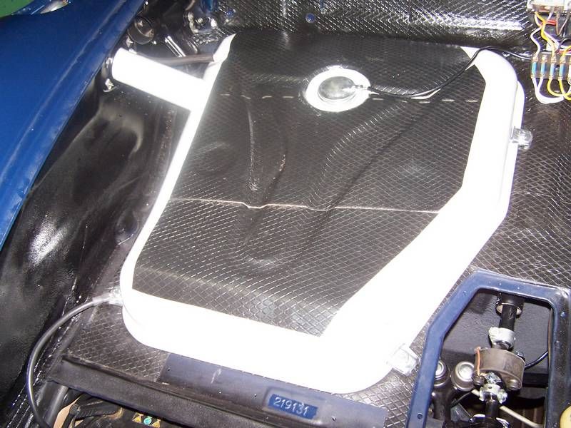

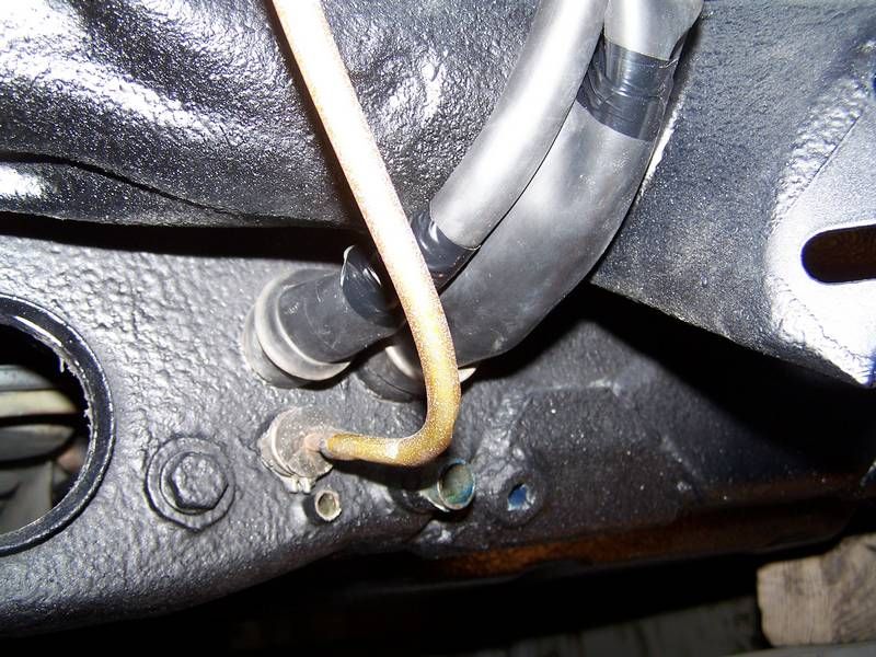

Pour terminer, je m'occupe du réservoir :
Je monte une pompe à essence électrique pour pouvoir démarrer sereinement même en cas d'arrêt prolongé :
356 SC de 1964 - Page 4 100_3881_zps0182edb6
356 SC de 1964 - Page 4 100_3887_zps2ca88d79
356 SC de 1964 - Page 4 100_3885_zps436d8be2
356 SC de 1964 - Page 4 100_3892_zpsdacc8e98
356 SC de 1964 - Page 4 100_3894_zps51c4b808
356 SC de 1964 - Page 4 100_3895_zpsabc4f4a3

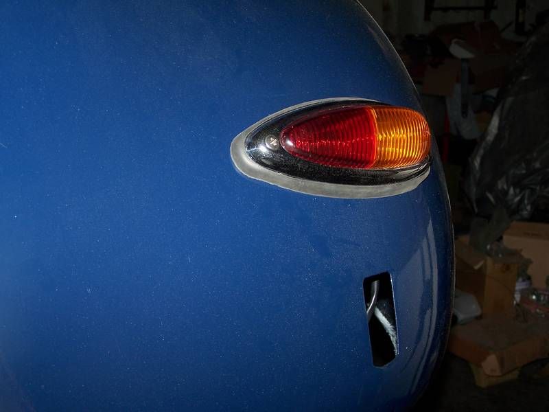

La jupe arriere a été refaite car légèrement abimée pendant le montage du moteur.
356 SC de 1964 - Page 4 100_4228_zps96ca0bc4

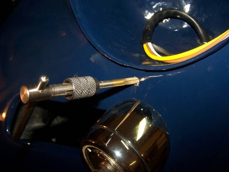

Les néons de la cabine sont un test impitoyable pour des défauts éventuels...
356 SC de 1964 - Page 4 100_4234_zps7fe9c60e
356 SC de 1964 - Page 4 100_4235_zps568429d8

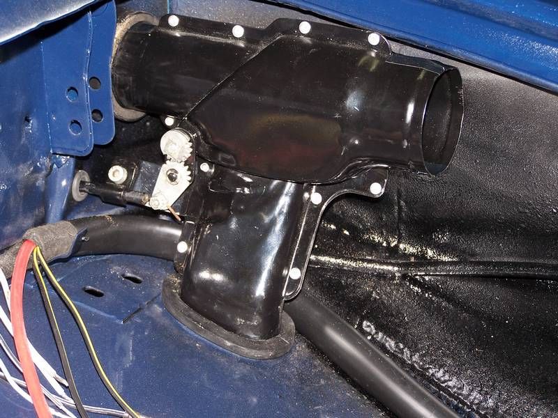

MessageSujet: Remontage intérieur capot avant   356 SC de 1964 - Page 4 Icon_minitimeMar 24 Déc - 10:30
Le remontage définitif peut se poursuivre. Comme j'aime bien procéder avec méthode, je décide de terminer l'intérieur du capot avant afin de pouvoir remonter le capot et ne plus y toucher.
356 SC de 1964 - Page 4 100_4240_zpsff6518e7
Pose du joint collé et vissé :
356 SC de 1964 - Page 4 100_4241_zps85e3e0ce
Le système de ventilation a droit a une petite restauration : Remplacement du grillage et un coup de rénovateur plastique
356 SC de 1964 - Page 4 100_4260_zps09434958
356 SC de 1964 - Page 4 100_4261_zps037612f5

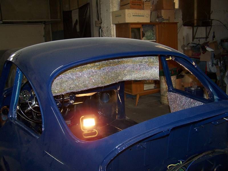

MessageSujet: Pose ciel de toit et câblage boite à gants   356 SC de 1964 - Page 4 Icon_minitimeMer 25 Déc - 7:28
Avant la pose du ciel de toit, je protège la carrosserie des projections de colles et des outils tranchants.
356 SC de 1964 - Page 4 100_4247_zpsd69b6bda

Pour améliorer le confort et la sécurité, la boite à gant sera équipée d'une prise allume cigare en 12 volts et d'une prise jack reliée à l'autoradio.
Le releveur de tension 6/12 V est placé sous les repose pieds du passager est le circuit est protégé avec des fusibles :
356 SC de 1964 - Page 4 100_4278_zps7dc2edb2
356 SC de 1964 - Page 4 100_4274_zps316df17a
356 SC de 1964 - Page 4 100_4275_zps300515c4
Ainsi, Je pourrai écouter les MP3 à travers l'auto radio d'origine et recharger mon smartphone en toute discrétion...
356 SC de 1964 - Page 4 100_4277_zps8c46483d

Le remontage de l'intérieur se poursuit. Tout d'abord les insonorisants puis les moquettes, et enfin les panneaux arrières.
Les gabarits sont fabriqués à partir des illustrations trouvées dans les catalogues de pièces :

Manque plus que les tapis et les sièges pour terminer l'intérieur :
356 SC de 1964 - Page 4 100_4521_zpsdabcb254
356 SC de 1964 - Page 4 100_4522_zpse58f3776
356 SC de 1964 - Page 4 100_4525_zps3f4c7a7f
