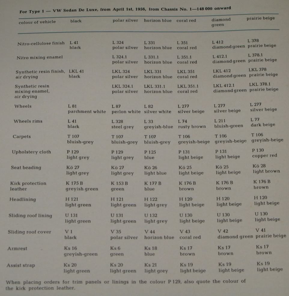

MessageSujet: Re: Armatures sièges avant pour une 56   Ven 29 Mai - 12:42
salut fafa,
Si ça peut t'aider, voici les combinaisons de couleurs en 1956
ca doit dépendre de la couleur de ton intérieur et de ta voiture je pense.
ma 57 était beige prairie avec interieur tissu copper red et ses armatures étaient beige clair, comme lolo.

Ah ben la c'est top les gars, un grand merci, et ce sera aussi utile à d'autres!!!
