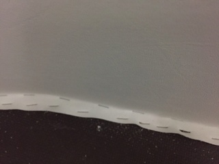

pose des lattes pour la fixation du similicuir
j'avait auparavant mis a blanc la barre de finition qui se trouve au dessus
du vinyle  pour tracer mes repère et ne pas percer au même endroit
que la latte .
j'a adouci  les angles et poncer la surface de la latte

pour l'agrafeuse je devait faire attention a la longueur des agrafes car
j'ai un support assez mince ( latte de 5mm MAX ) donc agrafes
de 4 mm de long pas plus .
voici quelques photos de la pose
c'est une première pour moi donc soyez indulgent
a savoir aussi que l'on ne verra plus les agrafes car une barre de finitions vient tout recouvrir la ranger central , pour celle du haut , il y a aussi une bande de vinyle qui recouvre l'ensemble .
on commence a présenter le simi sur un coté
ERIBA puck E de 1961 Img_8070
ERIBA puck E de 1961 Img_8071
puis on commence sur le milieu a agrafer et on chauffe bien au sèche cheveux pour détendre la toile et lui donner de la souplesse
pour lui donner de la forme
ERIBA puck E de 1961 Img_8111
ERIBA puck E de 1961 Img_8112
ERIBA puck E de 1961 Img_8113
ERIBA puck E de 1961 Img_8114
ERIBA puck E de 1961 Img_8115
ERIBA puck E de 1961 Img_8116
ERIBA puck E de 1961 Img_8117
ERIBA puck E de 1961 Img_8118
voila ce que cela donne pour le moment
