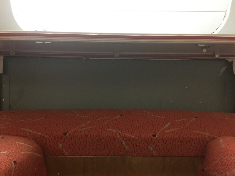

j'ai ensuite commençait la parti assise avec changement des mousses de garnitures
j'ai aussi fait refaire la couture ( merci maman ) pour éviter de tout arracher avec les agrafes de fixations .
d'abord les boudins :

puis les parties assises
ERIBA puck E de 1961 - Page 2 Img_8411
ERIBA puck E de 1961 - Page 2 Img_8410
ERIBA puck E de 1961 - Page 2 Img_8413
ERIBA puck E de 1961 - Page 2 Img_8415
ERIBA puck E de 1961 - Page 2 Img_8412
ERIBA puck E de 1961 - Page 2 Img_8414
ERIBA puck E de 1961 - Page 2 Img_8418
ERIBA puck E de 1961 - Page 2 Img_8419
ERIBA puck E de 1961 - Page 2 Img_8417
ERIBA puck E de 1961 - Page 2 Img_8416
on peut enfin s'assoir dans la caravane
j'ai eu par chance , le tissu  d'origine avec la puck
un peut passé a certain endroit ? ( on voit une petite différence de teinte )

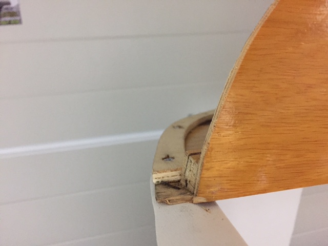

évolution avec le souci du détail qui ne se voit pas
on rajoute une petite pate a bois pour bien faire la jonction des deux
élément avant de venir y collé le strat
puis on découpe proprement  le contour

aujourd'hui , j'ai installer les tiges qui permettent de donner une forme
au tissu qui sera dans les armoires du haut .
j'ai aussi adoucie les angles et ce qui dépassait  pour que le toit puisse bien
descendre .

avant de remettre mon toit sur la puck
je doit lui faire une deuxième jeunesse
j'ai acheter un produit pour colmater les fissures
et irrégularité du toit
je compte refaire bien droit le contour du toit au niveau de la jonction
avec la carrosserie pour bien la fixer avec des vis
puis le contour au niveau du champignon .

J'ai aussi installé quelques
Crochets
