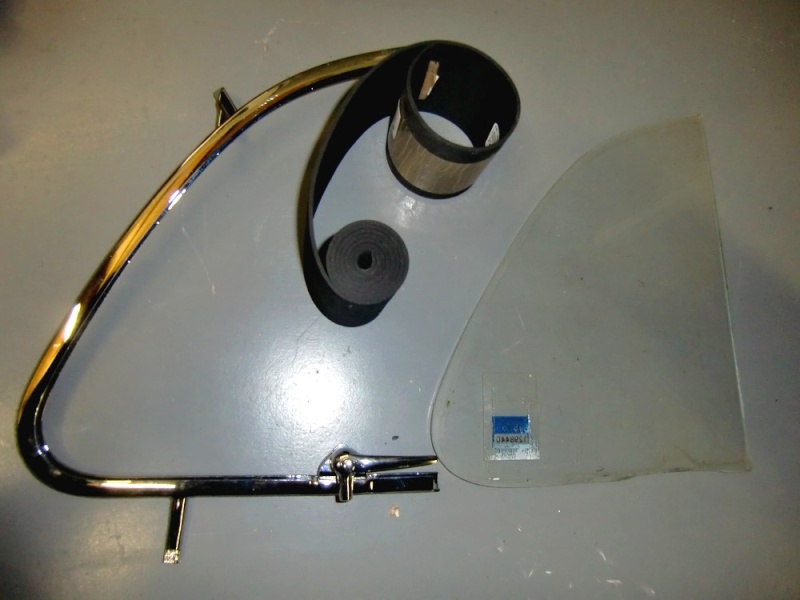

voila j'ai la vitre , le déflecteur et le joint en ma possésion qui peut me donné une technique pour assembler tout ça
merci

Il me semble avoir lu que ça se monte avec un presse. Enfin on rentre la vitre de déflecteur dans le déflecteur avec le joint entre les deux et on pousse jusque dans le fond. Mais je n'ai jamais réalise l'opération.

Tu as réussi à assembler ton déflecteur ?
Si c'est le cas, je suis preneur de tes conseils parce que je suis en train de le faire mais je n'arrive pas à enfoncer la vitre jusqu'au bout.
Merci d'avance.

Tout droit sorti du manuel d'atelier (désolé ce sont des photos. Je n'ai pas de scanner sous la main Embarassed ) :
Remplacement vitre de déflecteur P1050911
Remplacement vitre de déflecteur P1050912

SALUT MOI JE SUIS DANS LE BOIS ALORS J'AI FAIT COMME çA

MessageSujet: Re: Remplacement vitre de déflecteur   Remplacement vitre de déflecteur Icon_minitimeMer 2 Oct - 22:15
img]Remplacement vitre de déflecteur Vbvb13[/img]
j'ai fait comme ça mais je cherche sur mon blog une photo d'une autre tactique
a++ jeff

J'adore ce forum ! C'est action réaction dès qu'on pose une question ! cheers
Merci pour ces réponses !!
Maintenant que j'ai la solution, y a plus qu'à ....
