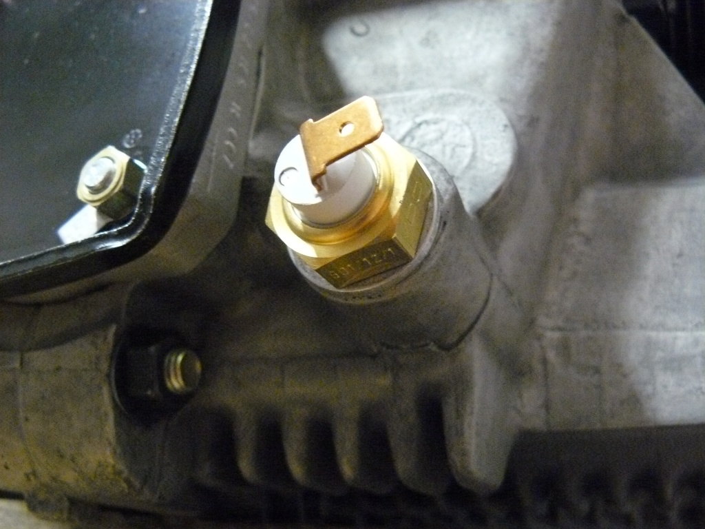

| Sujet: Circuit d'huile Sam 13 Fév - 0:02 | |
| On passe au circuit d'huile : Montage de la plaque de vidange (OG repeinte) et d'une crépine VW d'occas' (pas trouvé de NOS ) avec des joints NOS. J'ai monté une sonde de température d'huile VDO à la place du bouchon qui se trouve au niveau du canal d'aspiration d'huile de la pompe. A mon avis, c'est à ce point que l'on a l'indication de température d'huile la plus fiable. Puis mise en pression du circuit d'huile avec l'outil Feller et montage du radiateur et de la plaque de pompe à huile. Si vous voulez en savoir plus sur cet outil bien utile : http://www.flat4ever.com/?s=outil+feller . Il reste le filtre FRAM à monter que je monterai après les premiers essais du moteur. Cédric | |
