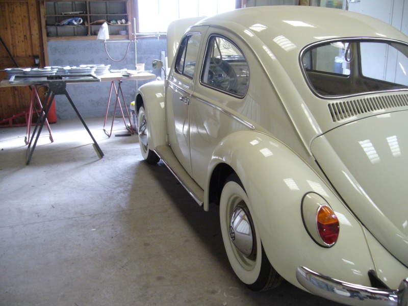

| Allez, quelques photos de certaines tôles moteurs repeintes. Ma quête de pièces NOS approche du but pour terminer le moteur ... Merci déjà à Cédric (CM170), normalement c'est bon pour les soupapes, j'attends de ses nouvelles ! Vivement qu'il vrombisse à nouveau et que je puisse enfin la conduire après tout ce temps. M'enfin, j'ai eu une compensation en recevant les vœux de l'ancienne propriétaire qui s'est réjouie de voir la cox aussi "Brillante". 86 ans..., c'était très émouvant... | |
Messages : 1465 Date d'inscription : 12/06/2012 Age : 48 Localisation : tourcoing
| Sujet: Re: 1962 Perl Weiss Mer 8 Jan - 18:05 | |
| superbe tes tôles , d'origine et repeinte ( c'est quel ref ? ) gaffe a mami , elle va vouloir te la reprendre impatient aussi de la voir en photo et pourquoi pas rouler .... une jour | |

| Sujet: Re: 1962 Perl Weiss Mer 2 Avr - 10:45 | |
| Hier, Retour du moteur avec ses tôles repeintes, soupapes NOS, segments NOS, bague de têtes de bielles NOS, culasses refaîtes. Il est tout neuf quoi ... A part ça, beaucoup de difficulté mais après une heure d'effort, enfin il a repris sa place. Aujourd'hui ou demain remontage du reste ainsi que le capot sans faire de dégât !!! Essai bientôt après avoir rechargé la batterie. | |
Messages : 353 Date d'inscription : 19/11/2011 Age : 35 Localisation : Stuttgart
| Sujet: Re: 1962 Perl Weiss Mer 2 Avr - 12:19 | |
| Chouette de le voir retrouver son compartiment moteur! | |
