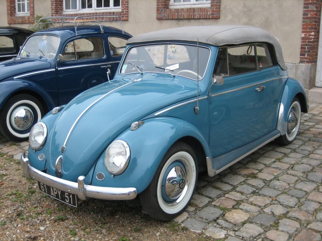

| salut à tous, je vous presente mon cabriolet de juin 1961, sa couleur est le golfblue L390 ce cabriolet fut restauré en 1995 par Danny Hermann, un passioné belge, il y a un article dans le wéwémag n°88 en 2004, elle traverse la frontière pour aller chez un passionné de Blois et je lui ai racheté en 2005 son moteur 1200 actuellement HS mon cabriolet est immobilsé depuis 4 ans, faute de temps pour le refaire, car je restaure ma maison, il y a des priorités dans la vie! j'ai cassé son moteur en 2007 en allant au vwnat, avec des passionné du loiret, on a reparé avec des pieces et j'ai fais le meeting mais 2 ans plus tard, il donnait des signes de fatigue, avec une perte de pression d'huile j'ai un nouveau moteur dans le garage qui attend sagement, je vais le posé bientot je vais aussi retiré les clignos arrière que l'ancien proprio avait rajouté car il avait peur du manque du visibilité je retirerai aussi l'attache remorque un peu de boulot en perspective j'espère le remettre en route pour juin ou juillet...

| il est superbe ton cab , tu vas en faire des envieux et moi le premier . et le 61 sur la plaque d'immatriculation , c'est le hazzard je suppose ? celui a qui tu là acheter vend d'autre VW comme celle là ? | |

| Pas grand chose à redire, tout simplement magnique Dis voir ce ne serait pas une version US qui comme qui dirait aurait perdu ses parre-chocs ? | |

| @ marti1302 -> en 2005, il etait encore possible de choisir son numero d'immatriculation @ larry -> ce n'est pas une version US, pourquoi me demande tu ca? @ dduck -> j'aime bien aussi le VERT BERYL L478 http://www.thesamba.com/vw/archives/lit/6162bugcolors/1961_62colors4.jpg | |

| Non, ca doit être mes yeux j'ai été trompé par les clignotants blancs mais effectivement à y regarder de plus pres le compteur est bien en km/h et non en milles... Somme toute un tres beau cab reste à voir ce probleme moteur, en même temps, vu le temps pouri de ce joli mois de mai tu perds pas grand chose.... | |

| sur une photo on voit le tow bar , tu là enlever ? | |

l'ancien proprio possede d'autres vw sympa, mais c'est pas du vintage, une ovale de 54 old schol, une 66 cal look et un speedster drag sinon, c'est bien un crochet d'attelage, je tractais une caravane pliante Erka de 1976 je l'ai vendu l'un dernier la derniere photo est la configuration actuelle de mon cab!
