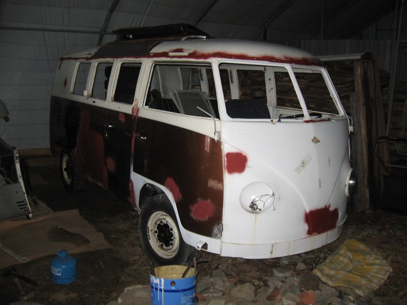

| aller je prend un peu de temps pour présenter un so42 de 65 c'est un D42 donc logiquement avec ça tente, son intérieur et ça galerie . sur ça M-plate la couleur est "spécial inconnue " en le ponçant sur plusieurs point ,je retrouve un rouge ,peut être rouge cire L53 ??? http://www.vw-mplate.com/mcode.php?lang=FR&id=3283 je commence a le compléter avec un max de pièces d'origine , il me manque encore la galerie , l’intérieur ( je n'en ai qu'une petite partie et a restaurer) et plein de bricole . il est en état moyen mais avec le temps , j’espère pouvoir en faire un bus sympa pour ca petite histoire , il a été trouver en corse ,( il aurai traîné sur Nice avant d’arriver en corse ) ramener dans le sud , pour etre échanger contre une cox sur Dunkerque , puis en 2010 arriver chez moi le voici aujourd'hui a poil concernant les options , j'ai pour le moment retrouver,une partie de l’intérieur en état moyen ;les tringles de rideaux, la tente complète et le hamac en repro ( depuis j'ai racheter la toile de hamac en OG) . pour la couleur , la voici (si vous avez une idée de la ref) | |

| Bienvenue à toi! Petite question: il est de 65, mais les clignos ont disparu de la face avant?! Pour la couleur, je dirais soit Ruby Red L456, soit une couleur spécifique, comme indiqué sur ta M-plate. Quid du gris qu'on voit en dessous? C'est l'apprêt, ou une couche de peinture? En tout cas, beau modèle, rare en toit tôle, qui mérite une belle resto! | |

Petite question: il est de 65, mais les clignos ont disparu de la face avant?! Pour la couleur, je dirais soit Ruby Red L456, soit une couleur spécifique, comme indiqué sur ta M-plate. Quid du gris qu'on voit en dessous? C'est l'apprêt, ou une couche de peinture? En tout cas, beau modèle, rare en toit tôle, qui mérite une belle resto! pour la face avant, l'ancien proprio l'avait changer avec celle ci qui a ses cligno reboucher ,mais il reviendront en temps voulu pour la couleur , je pense que le gris est l’apprêt ,pour le rouge peut être Ruby Red L456 a voir ??? | |

| Ce qui est étonnant, c'est qu'un Ruby Red n'a pas lieu d'être codifié en commande spéciale... Tu as poncé à différents endroits du bus pour voir si tu trouvais autre chose? Ton toit et ta partie haute sont de la même couleur, ou blancs? | |

| j'ai la même couleur sur la totalité du bus des passage de roues au toit ( était il possible de demander une couleur pompier par hazard ?) | |

| Hello , Plutôt sympa de posséder un des premiers SO42!!! Aurais-tu encore la plaquette Westfalia présente en bas a gauche du meuble banquette qui résume le type, le numéro d'équipement et l'année d'assemblage? Concernant le code peinture "523309", les teintes sont: - L53 Rouge cire pour la partie basse, et L472 Gris beige pour la partie haute. En exemple le SO34 de Fredo: https://ofdc.forumactif.org/t149-westy-so34-1965Serait il possible d'avoir une photo de détail de la date en haut a gauche de ta M-plate car il me semble lire " W1 6"? Geoffrey . | |

| Merci ,pour toutes les infos geoffrey pour la plaque ,du meuble banquette , je n'est malheureusement pas l’intérieur. pour la couleur tu m’enlève une épine du pied , je sais maintenant a quoi il ressemblais et ressemblera après la resto pour la mplate il est bien noté w1 6 et pour ce qui est de la couleur il aurai été peint a l'exterieur intégralement en rouge pour recevoir sont gris beige sur la partie haute comme a l’intérieur sauf cabine peut tu m'en dire un peut plus sur le fait qu'il soit en début de série des so42 ( je ne trouve aucune info ,a quel numéro le vois tu ) merci jérôme | |
